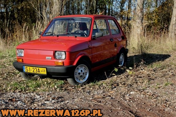

Przychodzi taki moment, że postanawiamy, aby nasz Polski FIAT 126p pozyskał „Żółte” tablice rejestracyjne. Temat nie jest skomplikowany, ale może komuś przyda się kilka praktycznych informacji, jak przechodzimy tę ścieżkę.

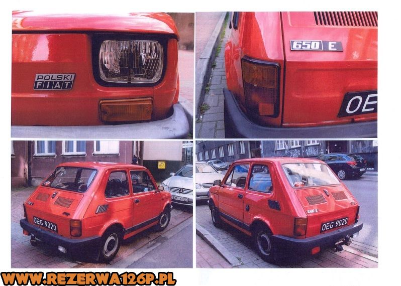

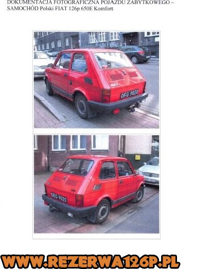

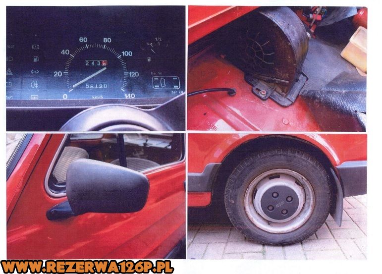

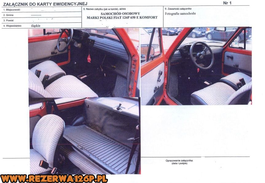

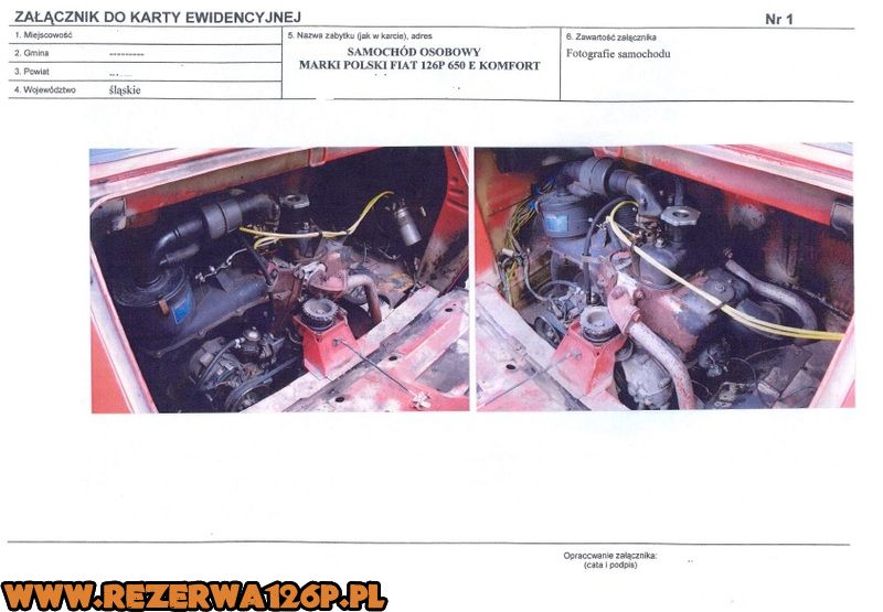

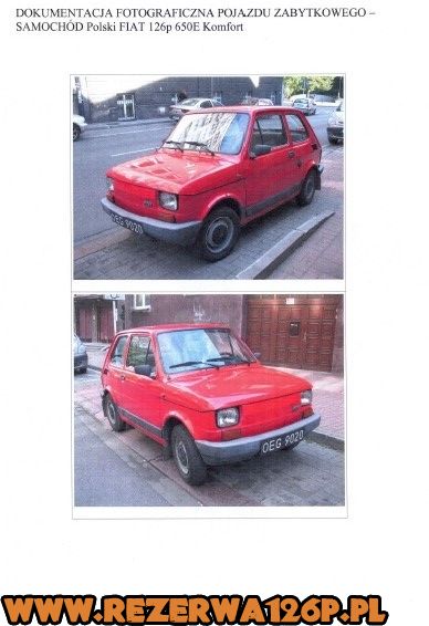

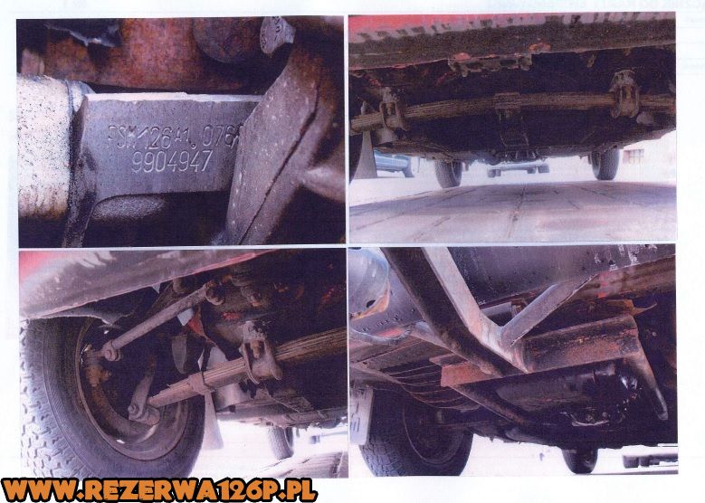

Teoretycznie przedmiotowy dokument można wykonać samemu (czyste druki można znaleźć w Internecie), w praktyce warto zlecić to rzeczoznawcy ze względu na konieczność wykonania wraz z „Białą kartą” Opinii Kwalifikacyjnej – niezbędnej do złożenia wraz z Białą Kartą u Wojewódzkiego Konserwatora Zabytków. Należy też pamiętać, iż oryginał białej karty musi zostać wykonany na papierze o odpowiedniej wielkości i gramaturze oraz zdjęcia nie mogą być wydrukowane, tylko wywołane i wklejone w białą kartę.

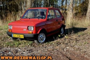

Wpłacamy w kasie urzędu 200,50 pln brutto czekamy tydzień i cieszymy się nowymi żółtymi tablicami w swoim wspaniałym samochodzie
