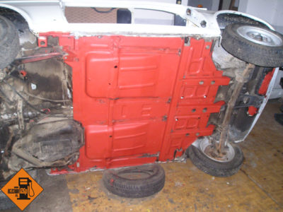

Krok 1

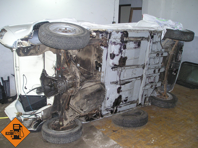

Przygotowujemy auto do obrócenia go na bok. Potrzebne nam będą do tego 4 opony; 2 kładziemy pod ranty błotników, 3cią pod próg i 4tą pod słupek B. Delikatnie obracamy samochód kładąc go na oponach.
UWAGA! Musimy pamiętać aby nie robić czasem tego samemu lub w 2 osoby. Auto ma zostać położone a nie rzucone, i potrzebna jest też osoba z drugiej strony w razie wypadku lub skorygowania położenia opon.

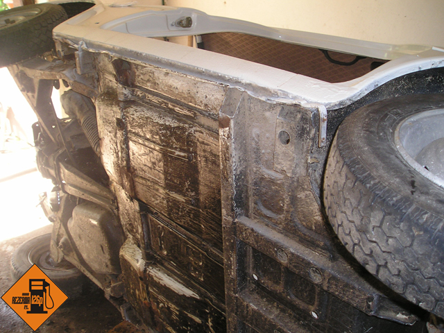

Zdzieramy starą konserwację. Jest to zadanie trudne i żmudne.
Na początek zastosowałem szpachelkę zdzierając grubą warstwę bitgumu/bitexu.

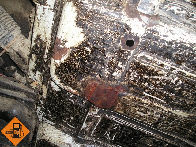

Aż do mniej więcej takiego efektu:

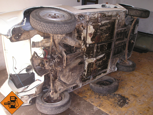

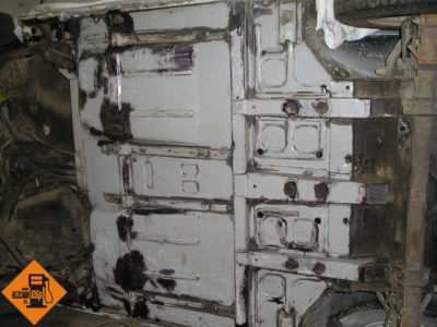

Gdy przestaniemy dawać radę szpachelką, bierzemy w rękę wiertarkę z zamocowanym druciakiem. Teraz będzie szło już z górki, ale dalej będzie to żmudna robota. Zdzieramy konserwację do zera aż do fabrycznego podkładu.
Miejsca w których były wżery, nalot rdzy bądź dziury czyścimy dokładniej (najlepiej czystą szczotką).
Dobrze jest mieć rożne rodzaje szczotek (większe, mniejsze) aby dotrzeć do wszystkich możliwych zakamarków.
Oczyszczoną powierzchnie należy porządnie przemyć nitrem.

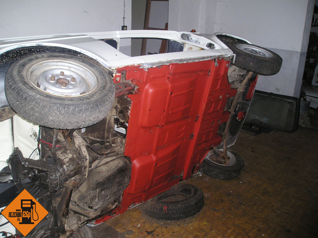

Następnie pokrywamy powierzchnie oczyszczoną podłogi podkładem reaktywnym (2-3 warstwy). Po wyschnięciu i prawidłowym pokryciu się farby, uszczelniamy masą wszystkie spawy, i łączenia blach.
OLYMPUS DIGITAL CAMERA
Następnie nakładamy bitgum na podkład i masę. Ja dałem ok 3 warstwy pędzlem.
