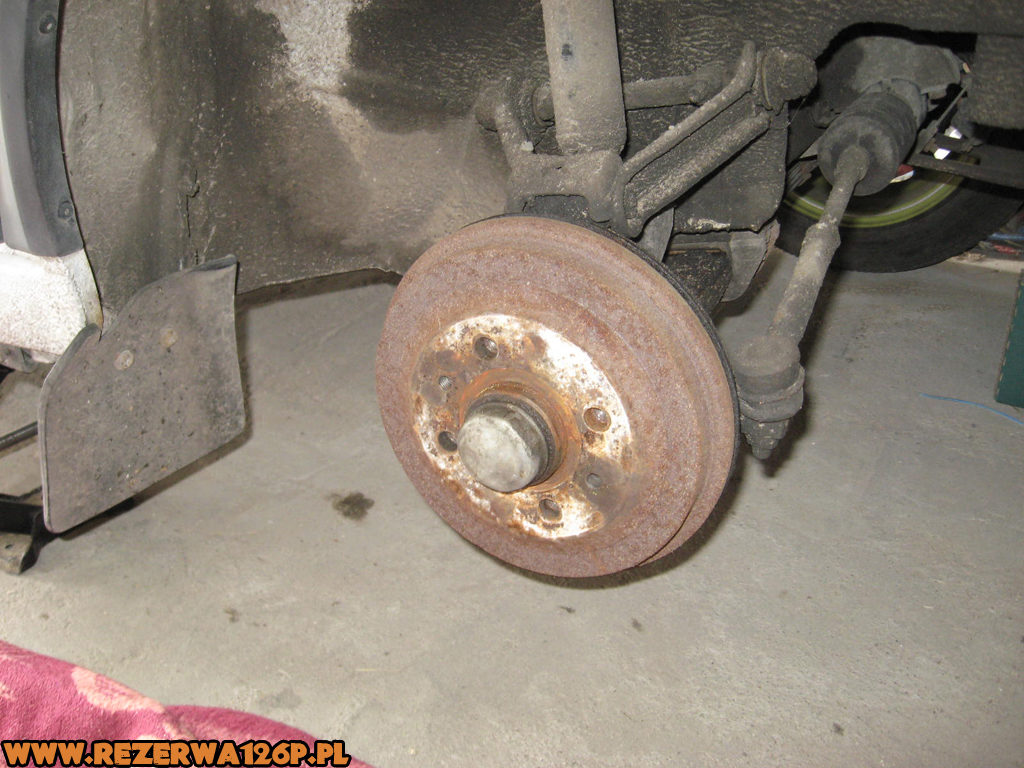

Przystępujemy do naprawy. Ustawiamy samochód na poziomej, równej powierzchni, zabezpieczamy pojazd przed samoczynnym przemieszczaniem się, po czym luzujemy śruby mocujące koło, ustawiamy lewarek, podnosimy samochód na wysokość umożliwiającą demontaż koła, odkręcamy koło po czym naszym oczom ukaże się przednie zawieszenie.

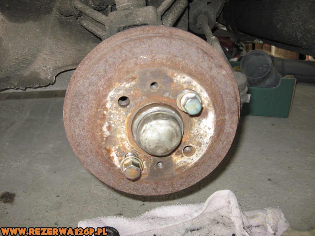

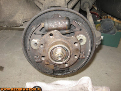

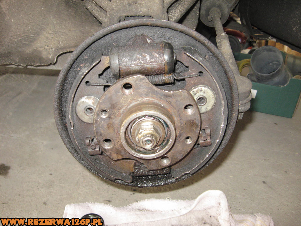

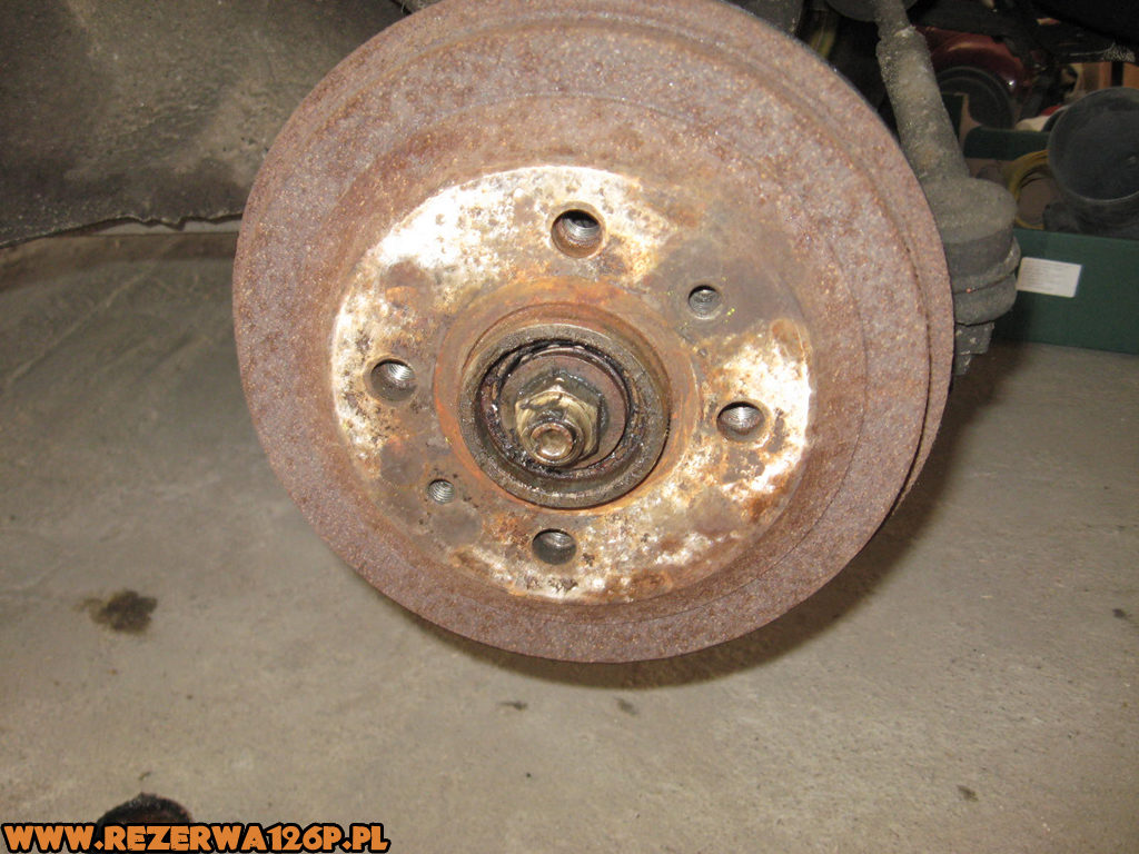

Bierzemy płaski śrubokręt i delikatnie podważamy widoczny na zdjęciu dekielek osłaniający nakrętkę piasty. Jeżeli wszystko zrobiliśmy dobrze, ukaże się nam taki widok:
Odbezpieczamy nakrętkę i odkręcamy (pamiętajmy o lewym gwincie na kole prawym!) przy pomocy klucza nasadowego 22, spod nakrętki wyciągamy także podkładkę z „ząbkiem”. Możemy przystąpić do demontażu bębna hamulcowego. W tym celu odkręcamy śrubę ustalającą koło oraz śrubę po przeciwnej stronie trzymającą bęben kluczem płaskim lub oczkowym 12. Po odkręceniu śrub bierzemy do ręki młotek i z wyczuciem ostukujemy bęben raz z jednej, raz z drugiej strony. Po kilku stuknięciach można odłożyć młotek i „poszarpać się” z bębnem ręcznie, powinien już dać się ściągnąć bez większego oporu.

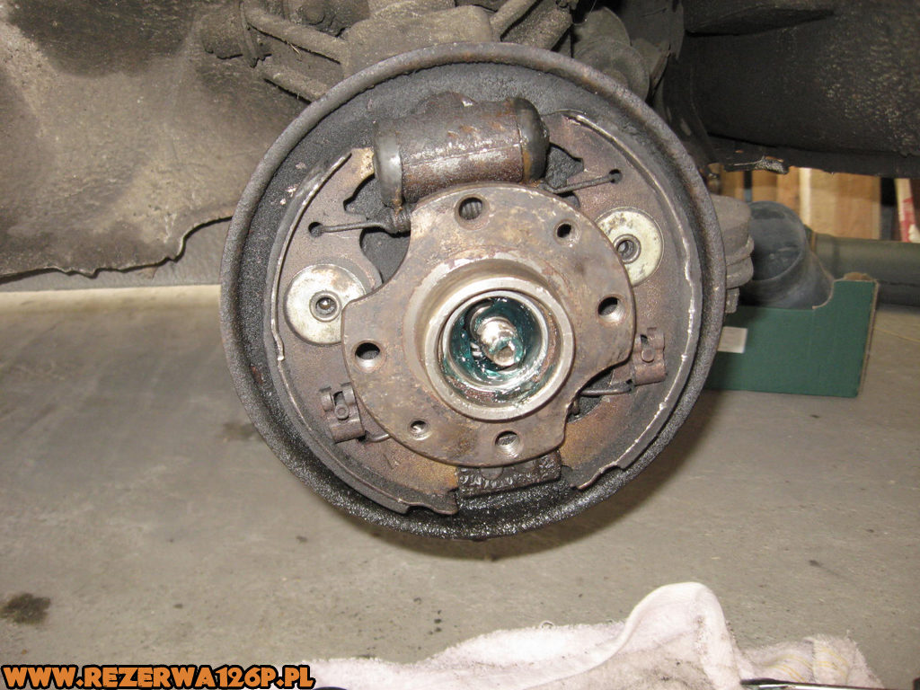

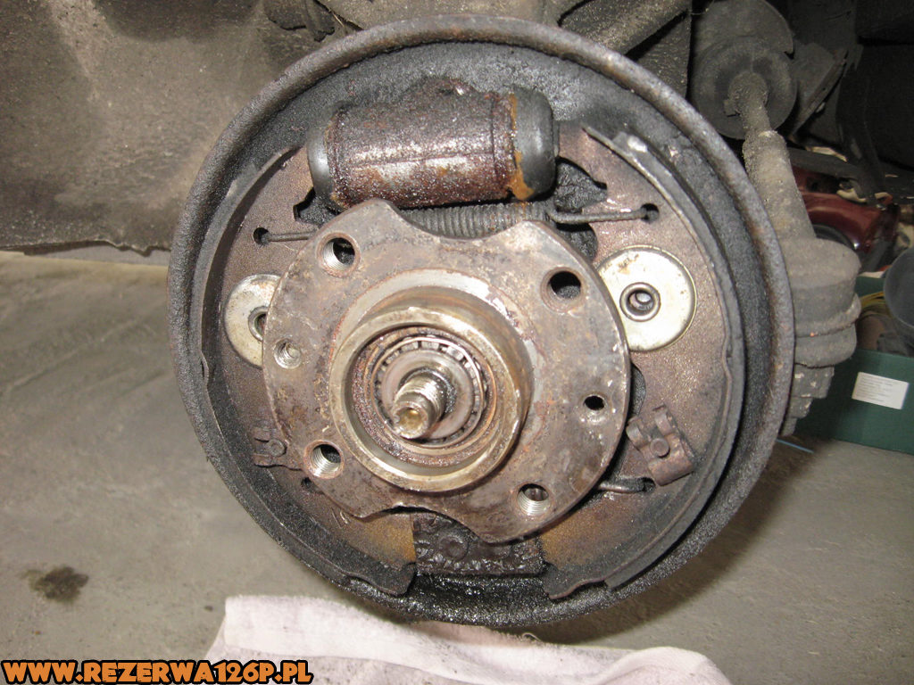

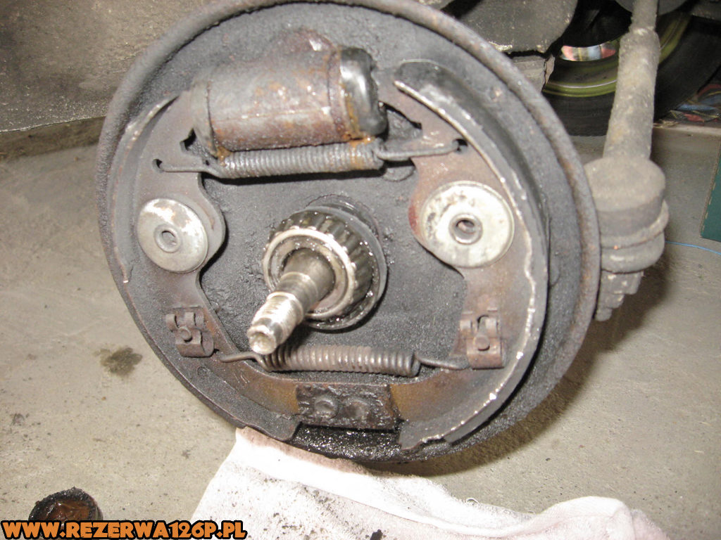

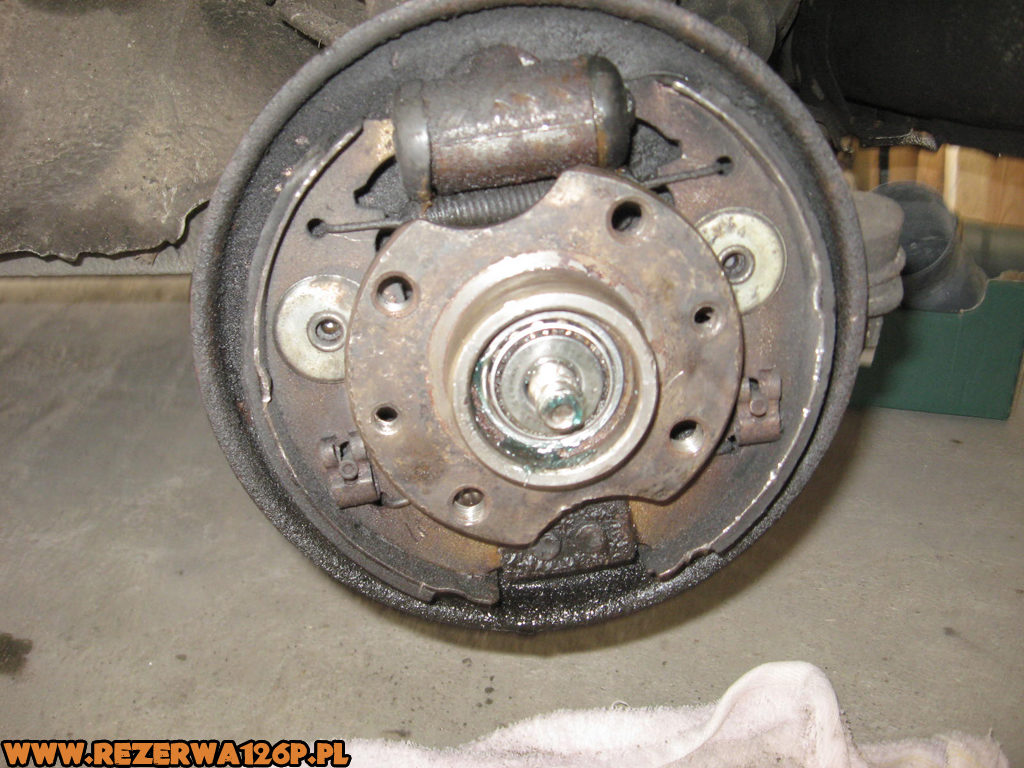

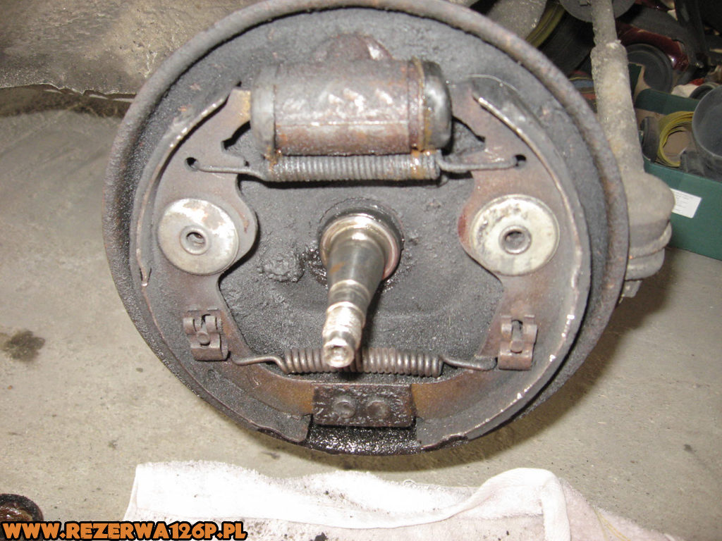

Kiedy mamy już ściągnięty bęben, możemy ściągnąć zewnętrzne, mniejsze łożysko, co jednak może nie być prostą sprawą i trzeba będzie użyć narzędzi do „twardych negocjacji”. Kiedy pozbędziemy się już małego łożyska, możemy wyciągnąć piastę z czopu zwrotnicy i ukaże nam się taki oto widok:
4

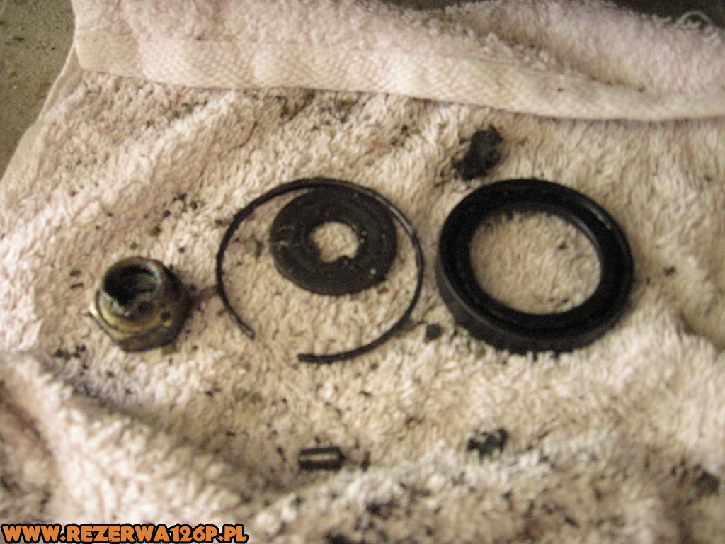

Zrzucamy resztki starego łożyska, ściągamy uszczelniacz i przecieramy wszystko czystą szmatą:

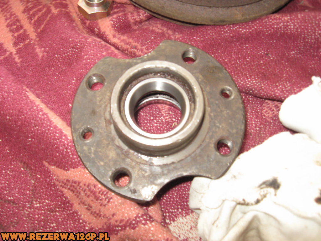

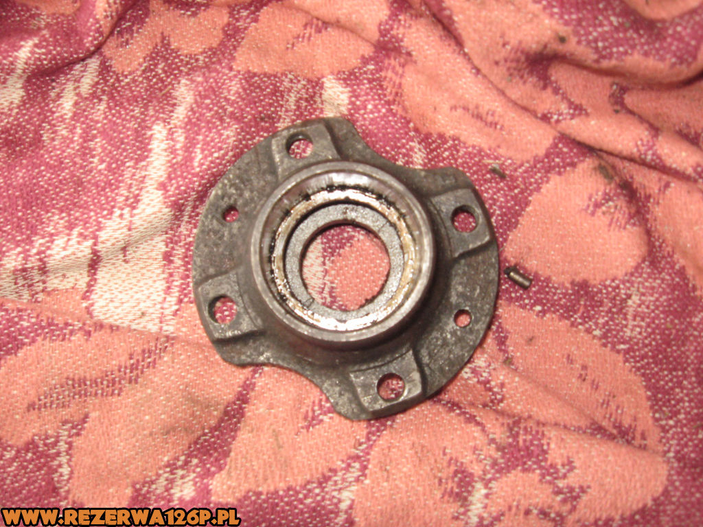

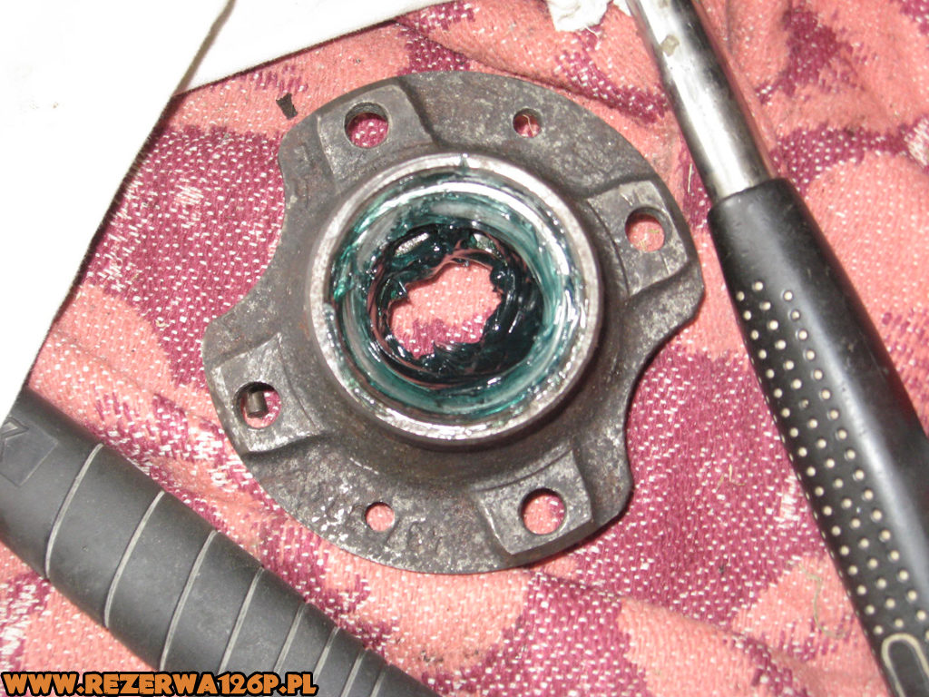

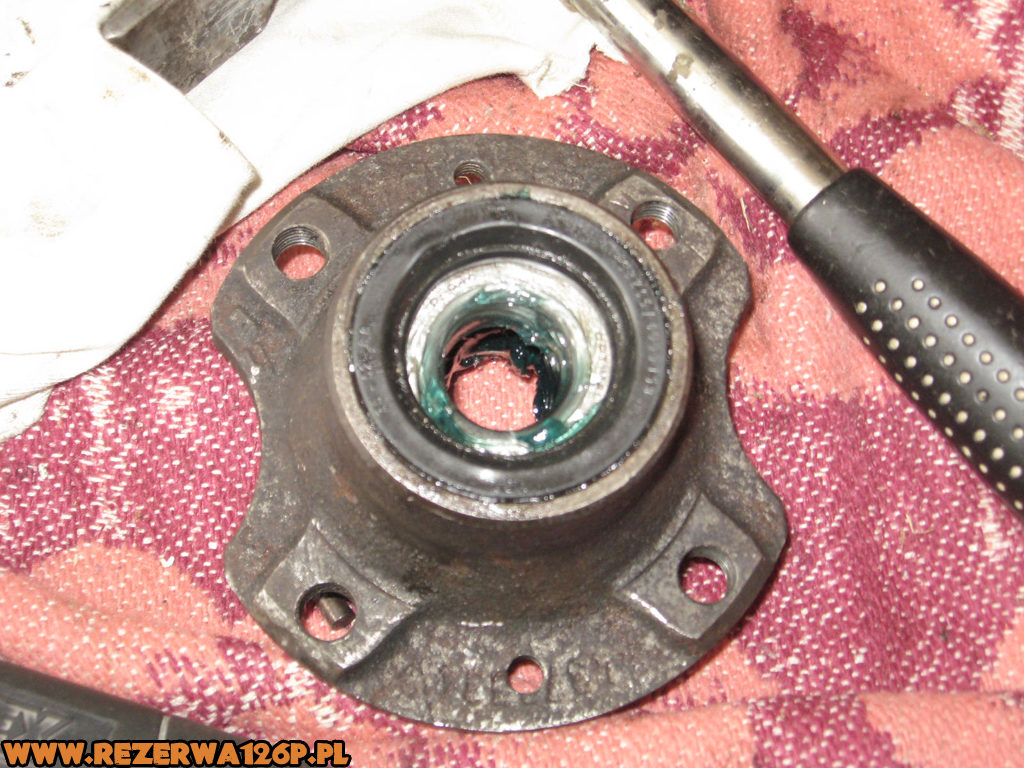

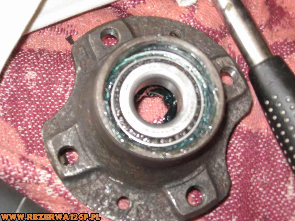

Jak widać w piaście został zewnętrzny pierścień starego łożyska. Zabieramy w takim razie piastę, mocujemy w imadle i przy pomocy młotka i innych narzędzi wybijamy stary element na zewnątrz. Czyścimy piastę w środku a także dekielek osłaniający z całego starego smaru i brudu. Wyczyszczoną piastę mocujemy w imadle lub innym wygodnym miejscu, gdzie będziemy mogli nabić nowe elementy łożysk. Bierzemy młotek, narzędzia do „twardych negocjacji” i nabijamy pierścienie, przy czym nie negocjujmy twardo, ale róbmy to z wyczuciem, równomiernie!

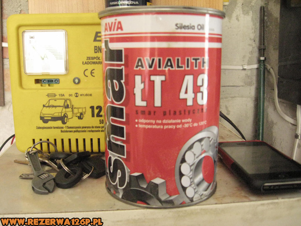

Następnie bierzemy nowy smar do łożysk…
