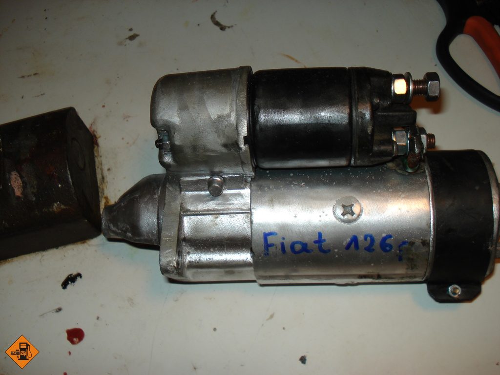

Jeśli zdarza się co jakiś czas, że po przekręceniu kluczyka słyszymy tylko cyknięcie, to prawdopodobnie powinniśmy wymienić szczotki w rozruszniku. W tym celu musimy wykręcić rozrusznik z samochodu. Przydatny przy tym jest kanał, ale można sobie bez niego poradzić jeśli podniesiemy prawą stronę samochodu i okręcimy prawe tylne koło.

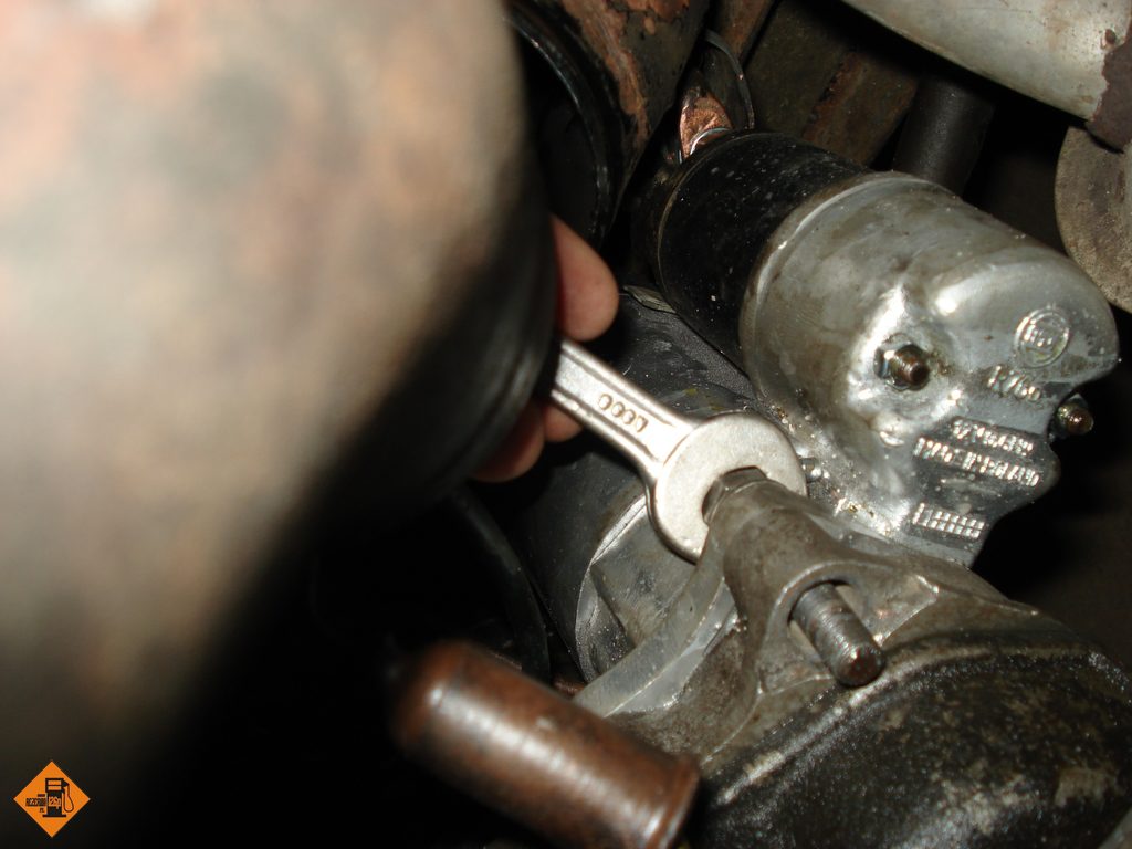

  2. Od strony silnika odkręcamy kluczem 13 dwie śruby mocujące rozrusznik do silnika.

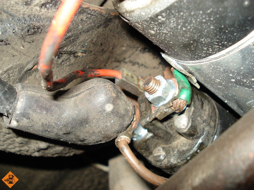

3. Wchodzimy pod samochód i okręcamy od rozrusznika kabel idący do akumulatora (gruby) i alternatora, oraz zdejmujemy wsuwkę z kablem wzbudzenia.

5. Odkręcamy kluczem 13 trzecią śrubę mocującą rozrusznik do silnika.

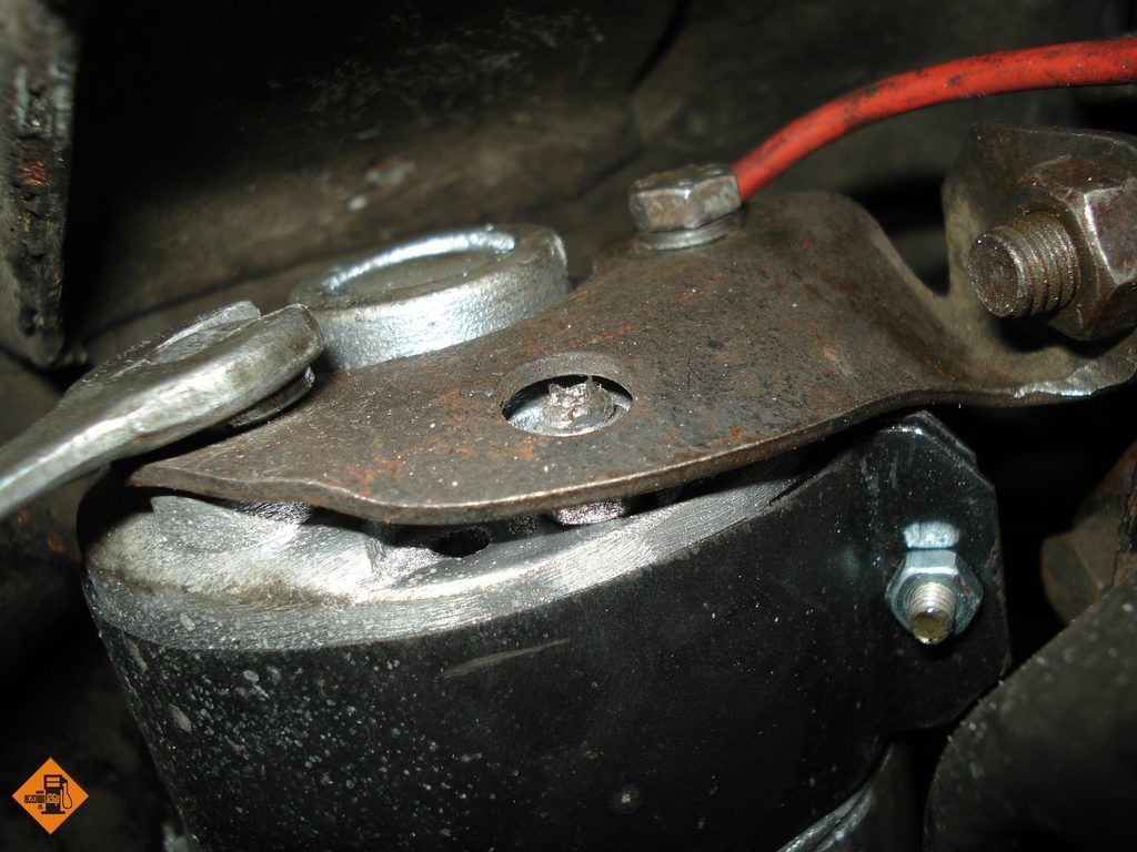

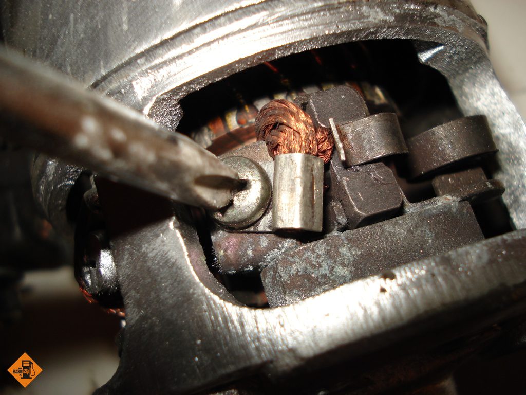

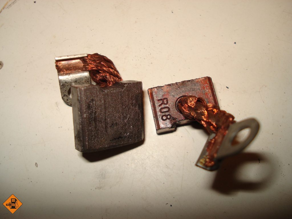

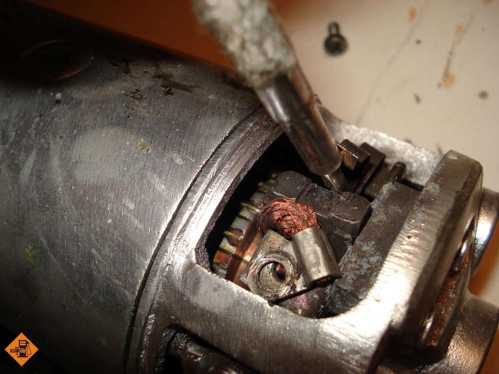

7. Odkręcamy śrubkę mocującą na rozruszniku metalową opaskę. Pod nią widzimy dwie szczotki, przykręcone śrubkami. Odkręcamy je, podważamy sprężynki dociskające szczotki i wyciągamy szczotki z rozrusznika, po czym oceniamy ich zużycie, i jeśli są zużyte na ich miejsce wkładamy nowe i przykręcamy je.
dsc02655resized
dsc02657resized
dsc02656resized
Po prawej widzimy szczotkę zużytą, po lewej w dobrym stanie
