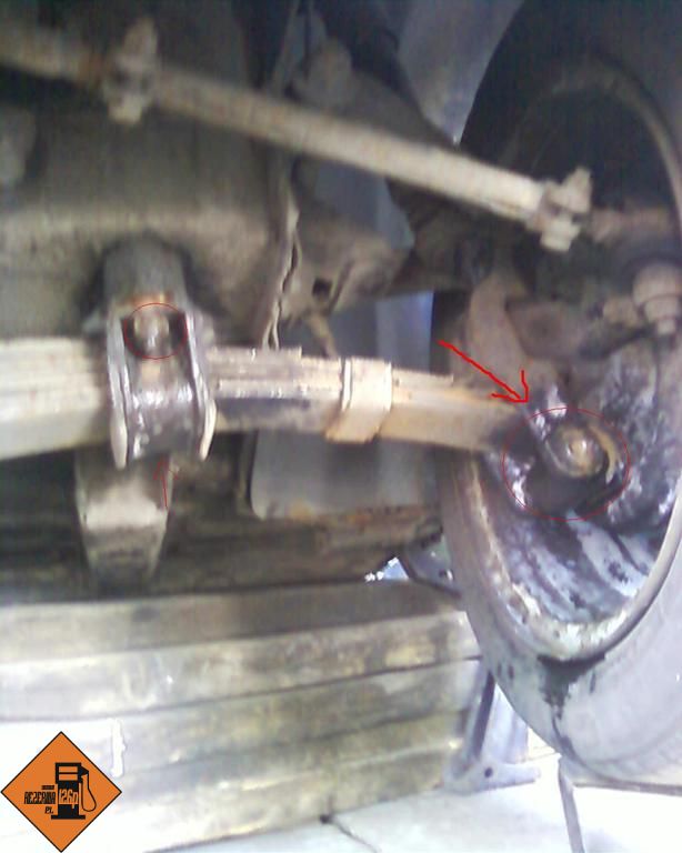

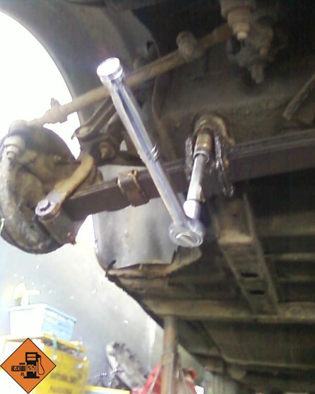

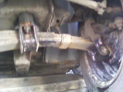

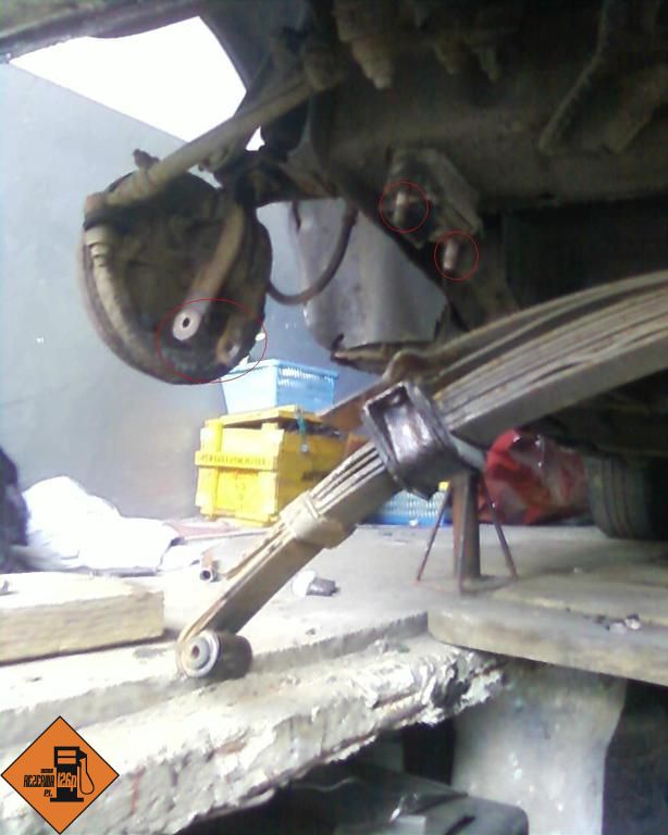

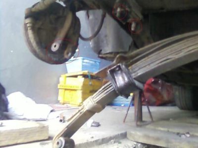

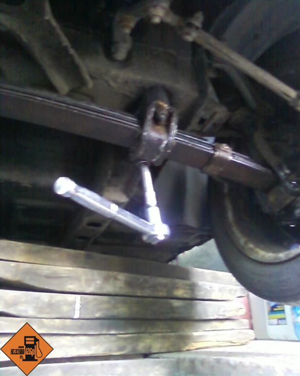

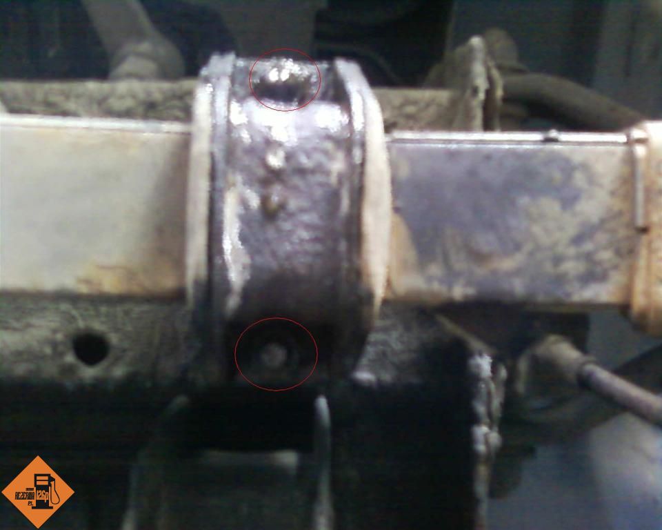

Resor trzyma się na sześciu śrubach, czterech szpilkach w karoserii oraz dwóch mocujących go do wahaczy.
Wygląda to tak:
1.resized
3.resized
2.resized

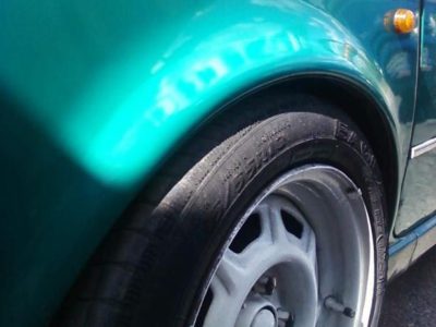

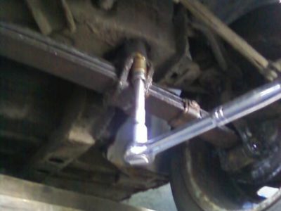

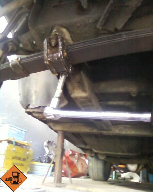

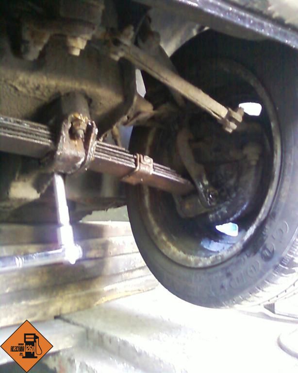

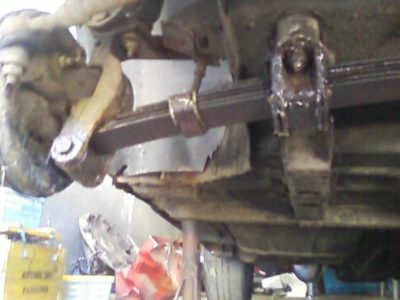

Odkręcamy śruby i nakrętki. Uważamy oczywiście, by resor nam nie odstrzelił w głowę, ale robiąc to z głową na pewno nie będzie problemów. Kiedy mamy już wyjęty stary resor ściągamy z niego gumowo-metalowe mocowania i przekładamy do nowego.
4.resized

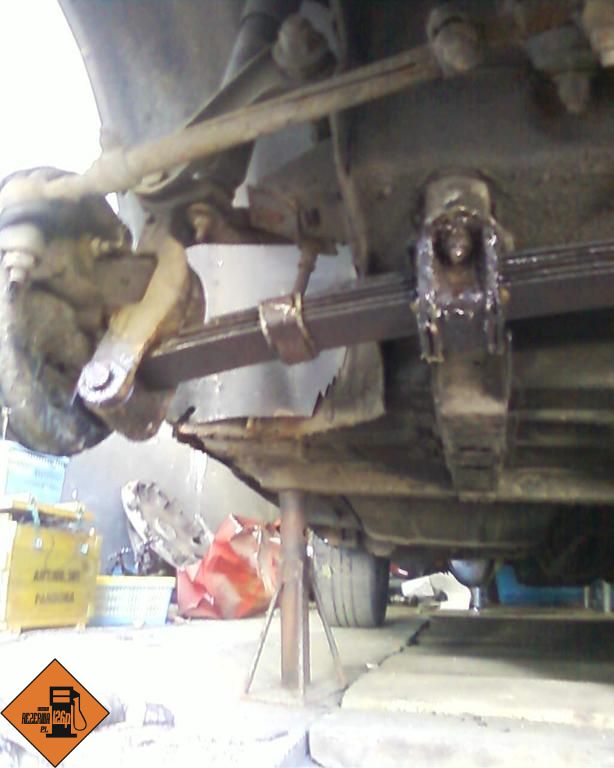

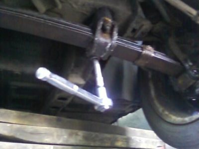

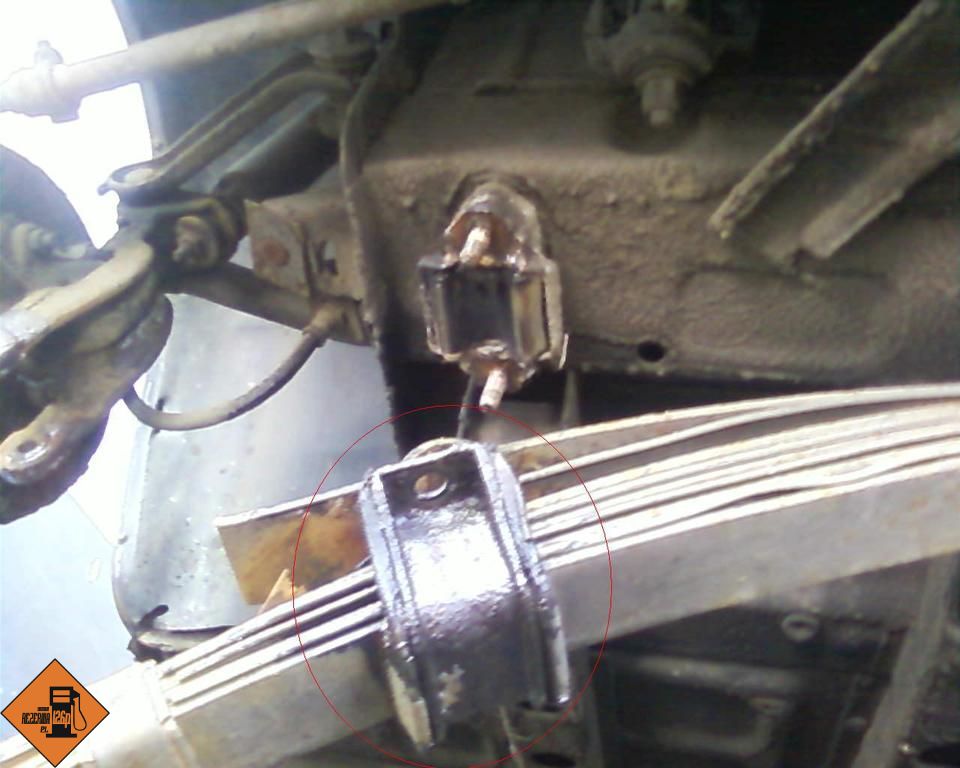

Najlepiej jest zamontować go najpierw z jednej strony w zaznaczonym na zdjęciu miejscu do wahacza a później, pasując go na właściwą odległość, do szpilek podwozia:
5.resized

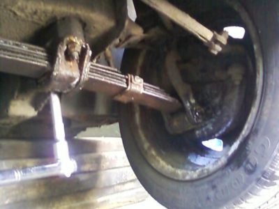

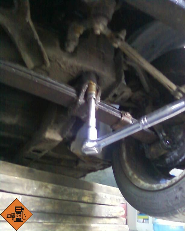

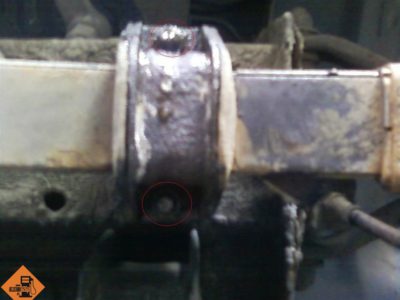

Poniżej fotki reszty składania, oczywiście w kolejności odwrotnej do demontażu. Dobrze jest też wszystkie śruby nasmarować, by uniknąć problemów z odkręcaniem przy ewentualnym demontażu.
6.resized

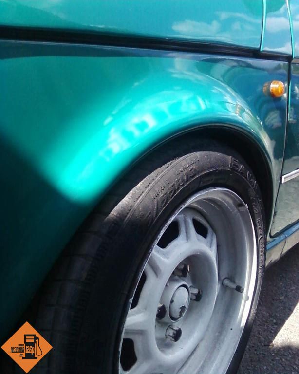

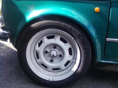

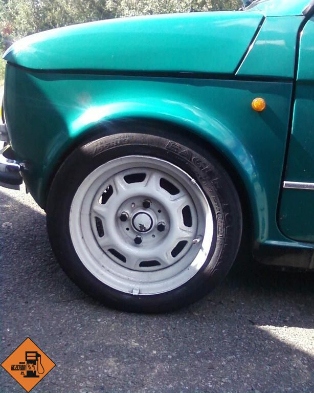

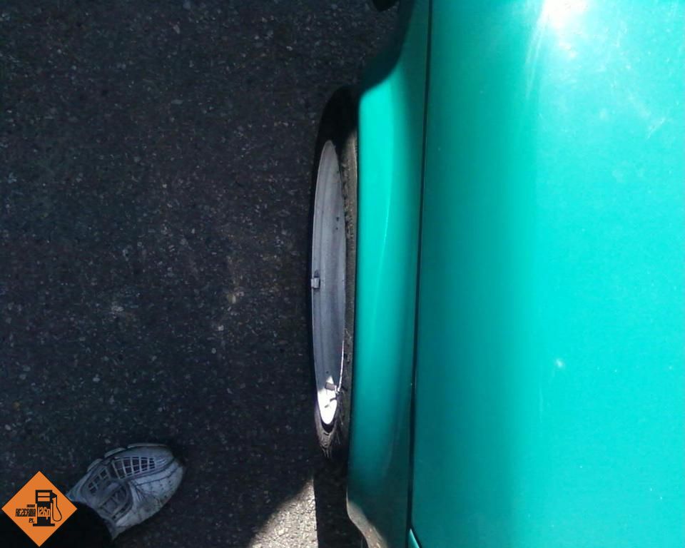

I efekt końcowy:
13.resized
15.resized
14.resized
16.resized
Dziękuję za uwagę, dobranoc 😉
