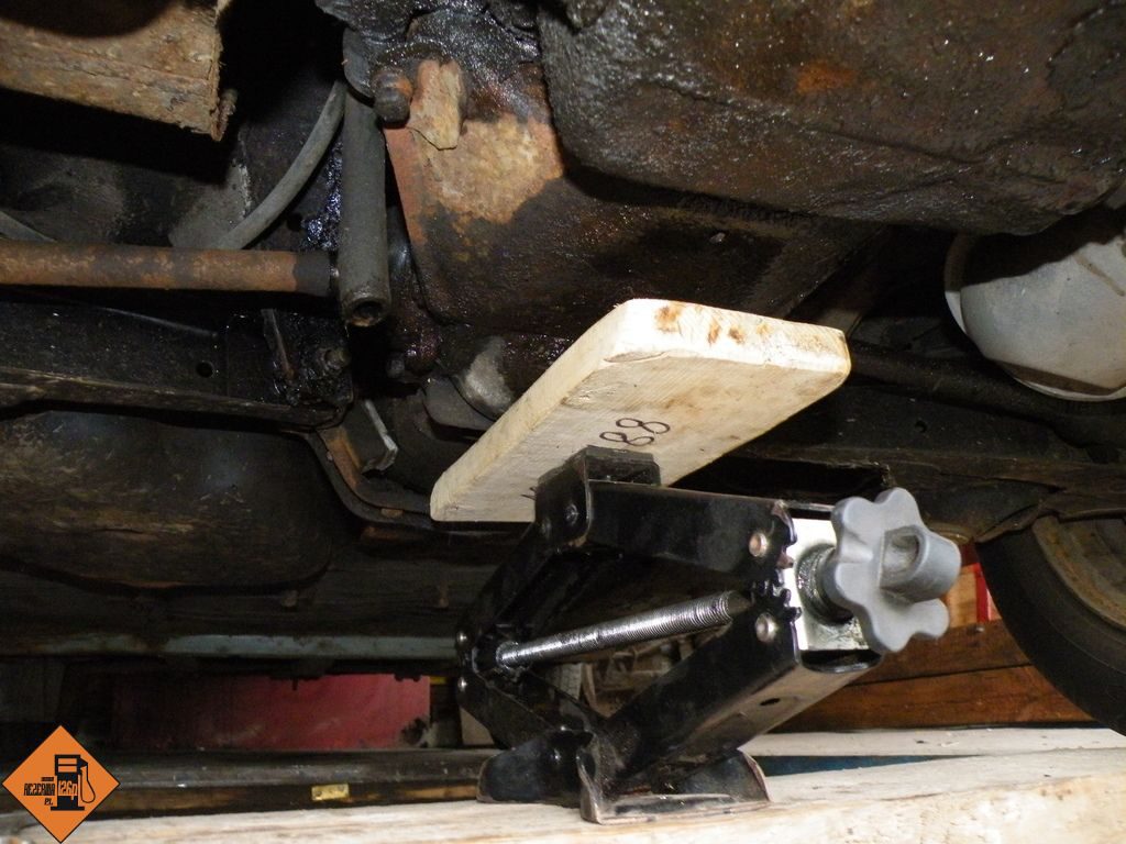

2. Podkładamy pod skrzynię podnośnik trapezowy, między podnośnik a skrzynię kładziemy deseczkę, podnosimy skrzynię do góry aż zobaczymy że samochód również się unosi.

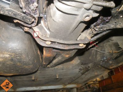

3. Odkręcamy nasadowym kluczem 17 łapę skrzyni [3 śruby] a następnie zdejmujemy łapę.
