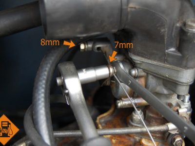

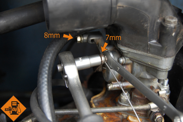

  1. Kluczem 7mm odkręcamy linkę przy gaźniku i wyciągamy ją razem z pancerzem z mocowania. Pancerz trzyma się do gaźnika na śrubce 8 mm.

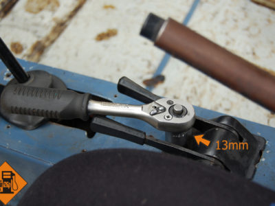

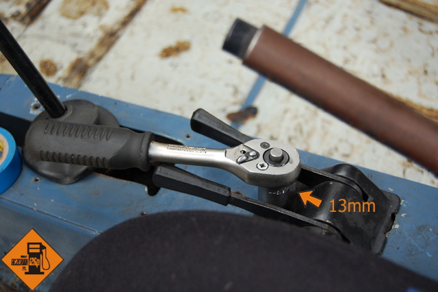

3. Kluczem 13mm odkręcamy dźwigienki ssania i rozrusznika (bądź ogrzewania, w zależności od modelu auta).

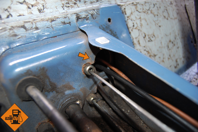

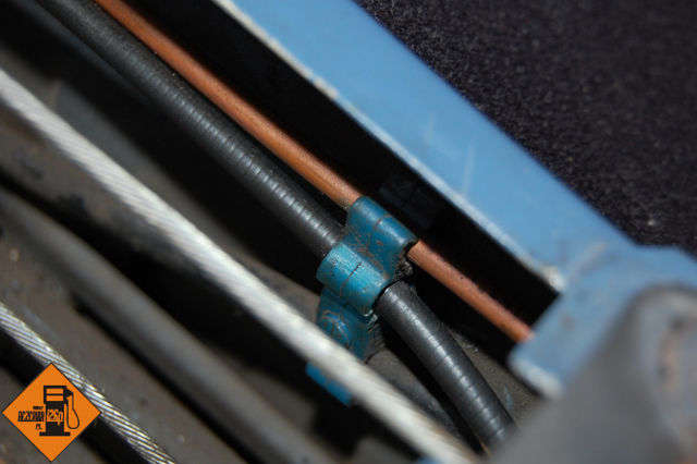

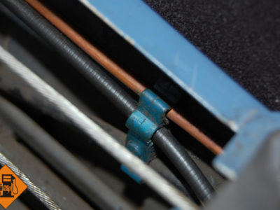

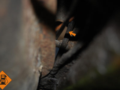

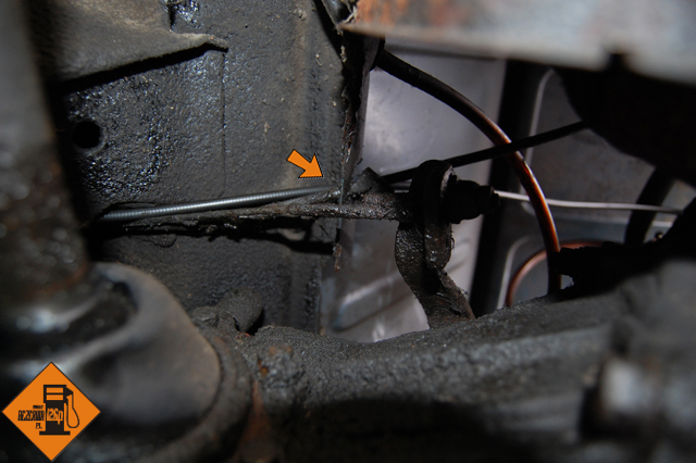

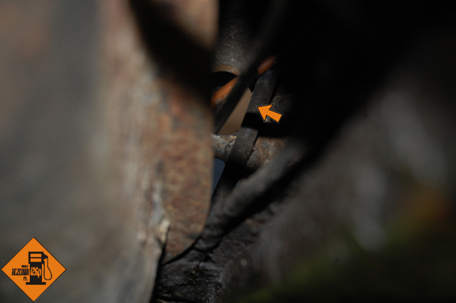

7. Zwracamy uwagę, którędy przechodzi pancerz linki (powinien wychodzić tą samą dziurą, którą idzie miedziany przewód hamulcowy)
4
5
8. Wyciągamy pancerz

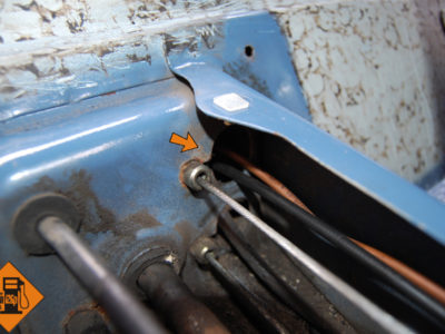

9. Zakładamy nowy pancerz, pamiętając, że musi on prawidłowo biec pod autem. Przed włożeniem pancerza warto napuścić do niego (strzykawką) trochę oleju.
6

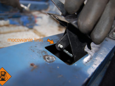

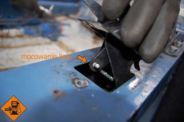

10. Mocujemy pancerz do uchwytu dźwigienki ssania i Wciskamy w mocowanie z tyłu tunelu środkowego
11. Wsuwamy linkę w pancerz (od strony dźwigienek)
12. Mocujemy ją do dżwigienek, wpinając w plastikowe trzymadełko.
