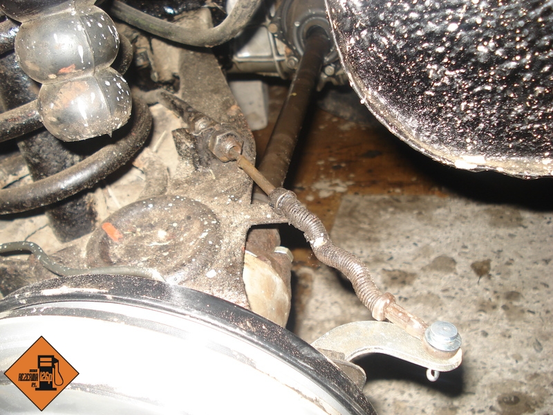

- Ściągamy zabezpieczenie mocowania linki do rozpieraka

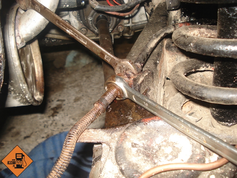

- Odkręcamy kluczami 19 śruby regulujące linkę. Wyciągamy pancerz ze wsporników na wahaczach.
Ta czynność zapewne sprawi nam najwięcej problemów z powodu zapieczonych śrub, oraz tragicznego dostępu do nich. Klucze 19 muszą być jak najkrótsze, żebyśmy mogli nimi manewrować. Alternatywnie możemy zastosować zamiast 19tki, klucz 14 i zaprzeć go o tłumik:

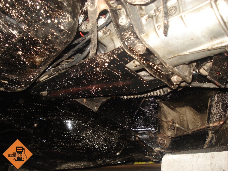

3. Nasadowymi kluczami 13 i 17 odkręcamy osłonę skrzyni biegów.
4. Kluczem nasadowym 17 popuszczamy (o 2 obroty) śruby mocujące poprzeczkę skrzyni i wyciągamy spod nich uchwyty mocujące pancerz linki.

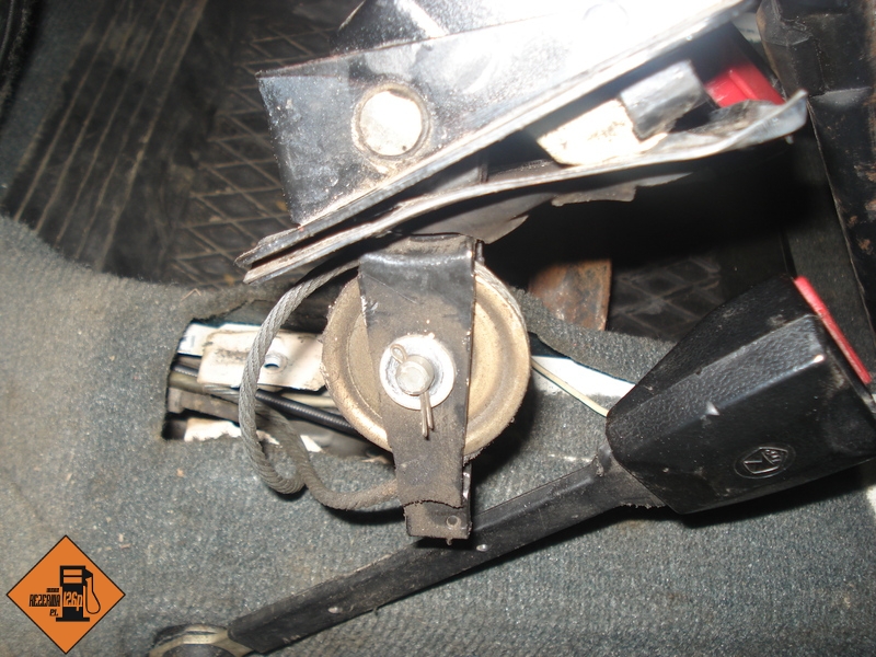

5. Następnie przechodzimy do wnętrza samochodu. Ściągamy osłonę tunelu (3 wkręty). Podnosimy tylną część środkowego elementu wykładziny i odkręcamy blaszaną osłonę tunelu (2 wkręty), po czym ukazuje nam się dostęp do linki.

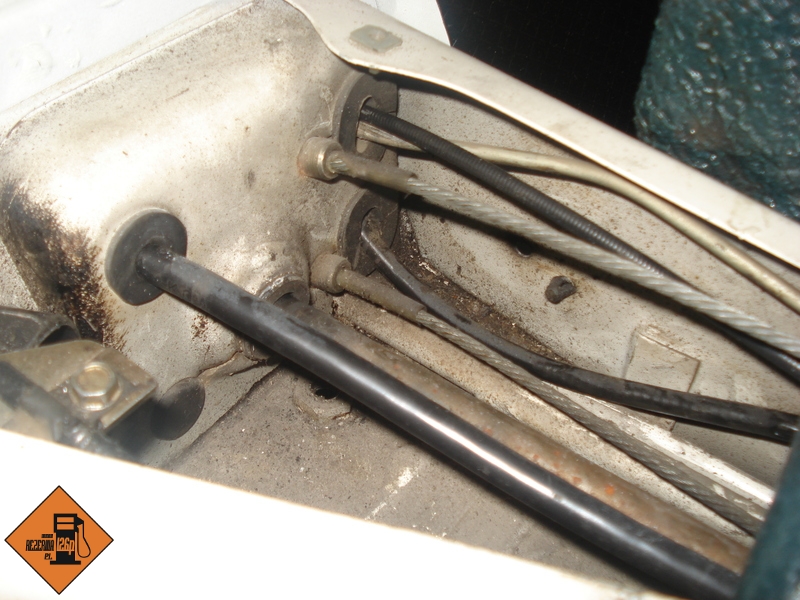

6. Ściągamy gumowe zaślepki otworów, którymi będziemy wysuwać linkę.
7. Odkręcamy mocowanie dźwigni ręcznego – 4 śruby na klucz 13
8. Wyjmujemy zawleczkę sworznia rolki, na której jest linka.

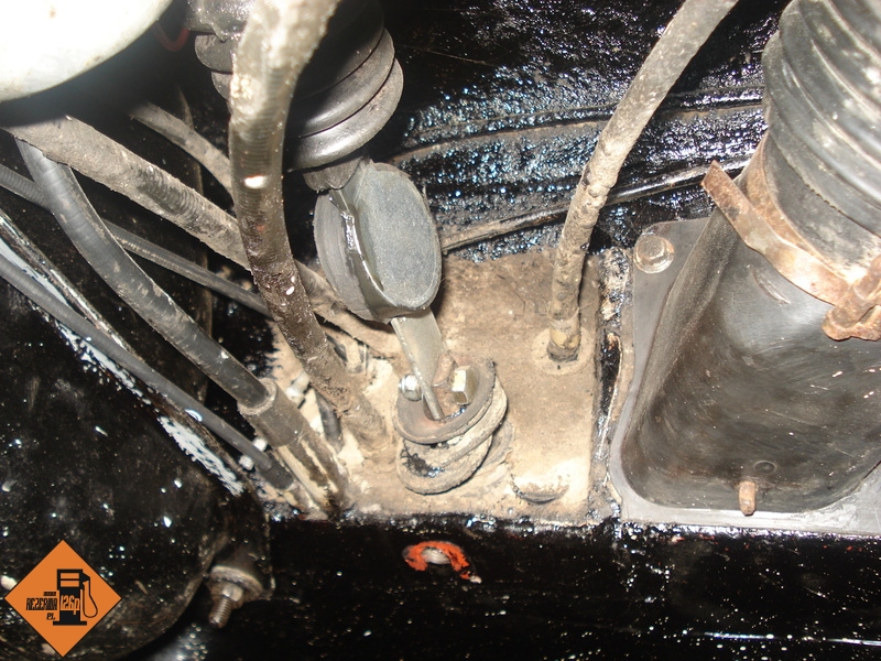

9. Wysuwamy oba końce pancerza z otworów w nadwoziu w kierunku tylu samochodu i przesuwamy je przez otwory, z których wyciągaliśmy gumowe zaślepki.
10. Wyciągamy linkę przez tunel w środku.
