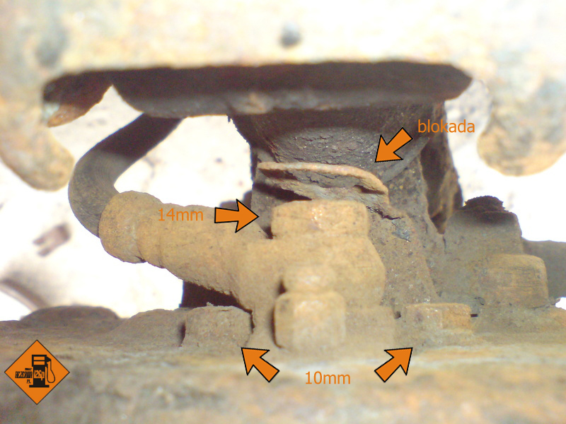

  4. Bierzemy do ręki klucz mors i zaciskamy go na elastycznym przewodzie hamulcowym. Staramy się to zrobić jak najbliżej cylinderka.
  5. Następnie zsuwamy „blokadę”, oczyszczamy śruby mocujące przewód hamulcowy i cylinderek, po czym psikamy specyfikiem typu WD-40.

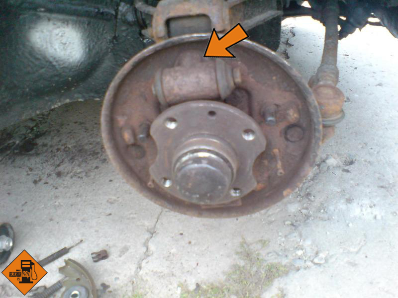

  6. Odkręcamy następujące śruby:
cylinderek1
7. Wyjmujemy stary cylinderek, w razie potrzeby uderzając w niego młotkiem w miejscu pokazanym na zdjęciu.
