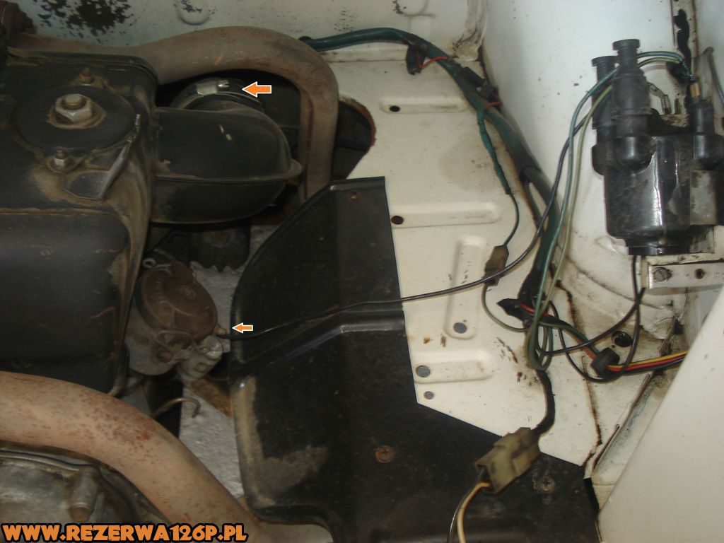

Pierwszy krok po odłączeniu akumulatora, to zdjęcie klapy – odkręcamy mocowanie na którym jest nakrętka 10, a od środka podważamy zabezpieczenie linki:
FOTO 1

Następnie odkręcamy i odpinamy kable od alternatora (miedziany do B+, klucz 8 i wsuwka do szczotek), lub od prądnicy:
Foto 6

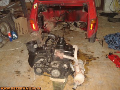

I teraz czwarty krok – po upewnieniu się, że wszystko od skrzyni i silnika odłączyliśmy, a jednostka napędowa stoi stabilnie na klockach, pozostaje nam pchnąć samochód do przodu, a w tym czasie motorownia zostaje na klockach opuszczając budę.
FOTO 10
