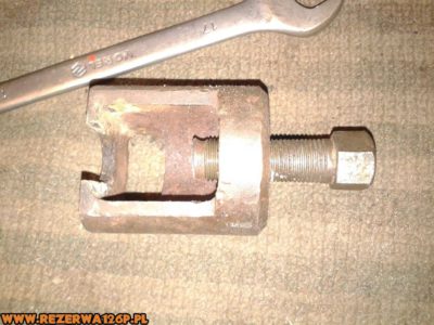

  • ściągacz do przegubów kulowych, ewentualnie uniwersalny do łożysk + klucz 19

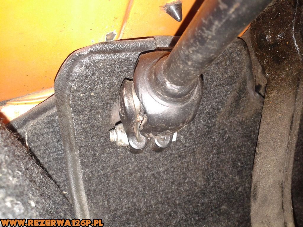

Aby  wymontować przekładnię z malucha należy zrobić sobie jakiś podjazd lub wjechać na kanał, by było więcej miejsca. Następnie bierzemy 2 klucze 13 i rozkręcamy mocowanie przekładni typu kardana we wnętrzu pojazdu.

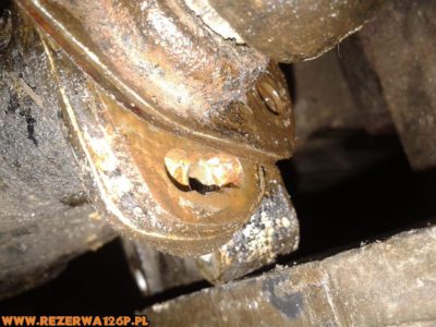

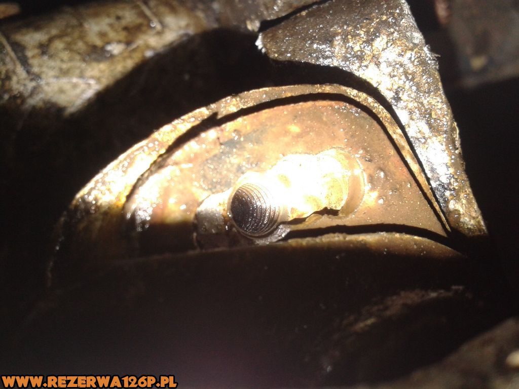

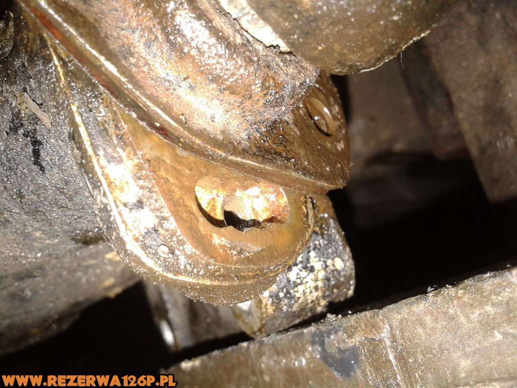

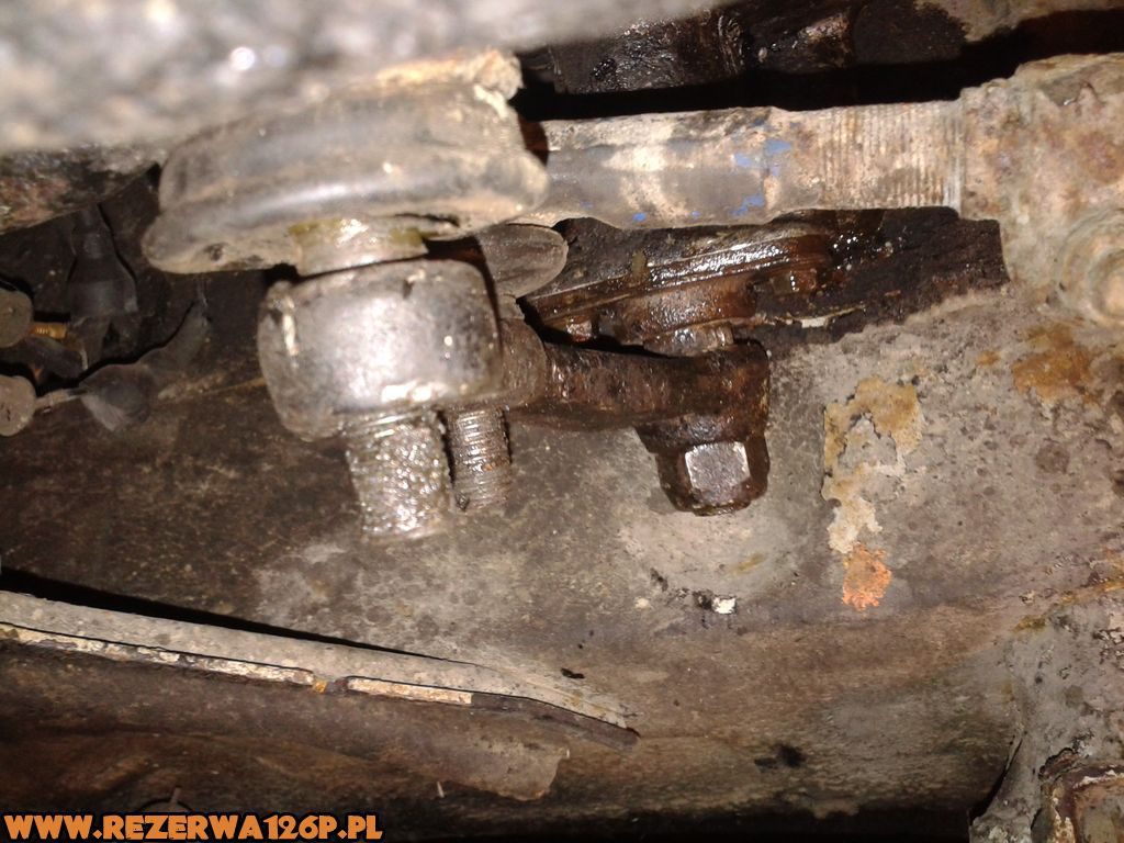

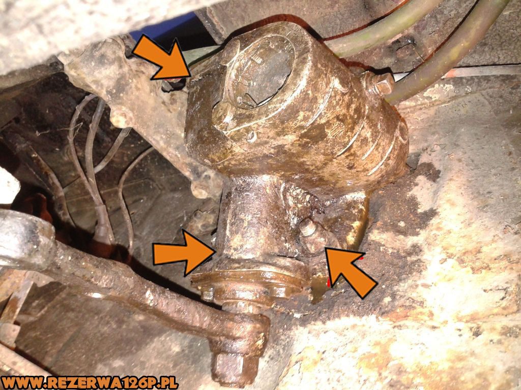

Kolejną rzeczą jest odkręcenie przegubów kulowych od ramienia przekładni kluczem 17 (można spryskać np. wd-40, jak będzie zapieczone)
Zdjecie-0308

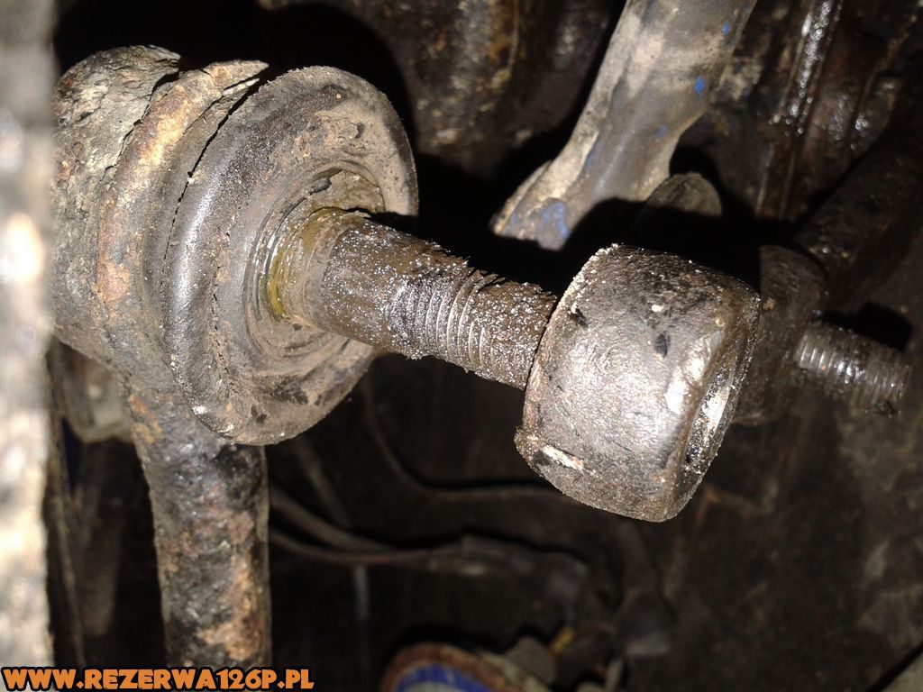

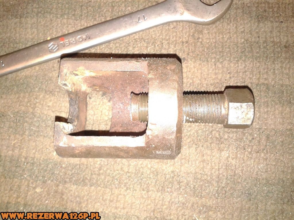

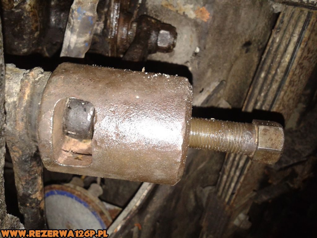

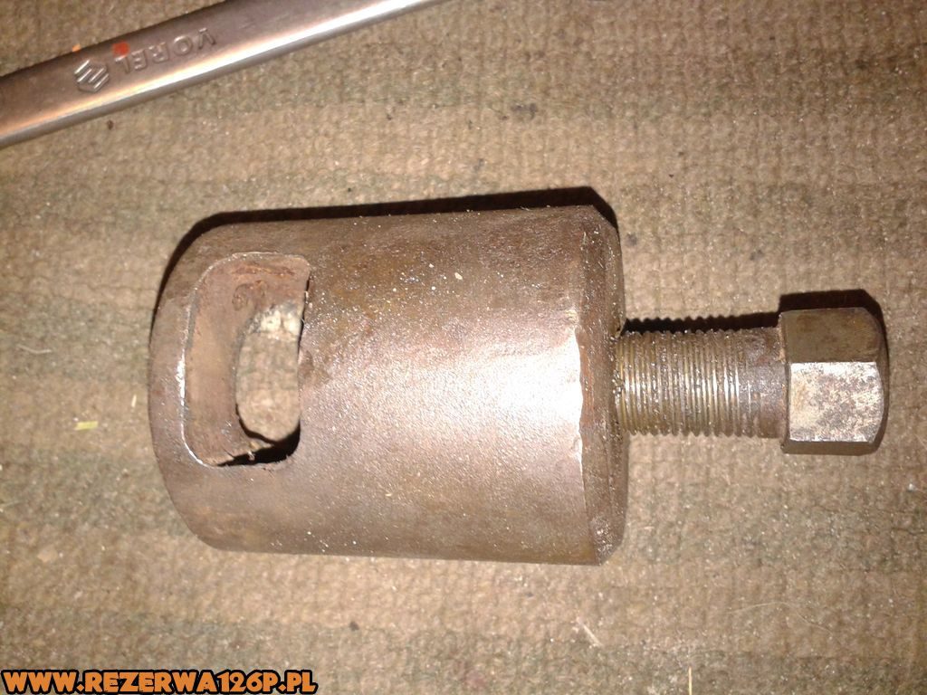

Specjalnym ściągaczem już odkręcone przeguby ściągamy z ramienia.
Zdjecie-0313
Zdjecie-0309
Zdjecie-0314
Zdjecie-0310

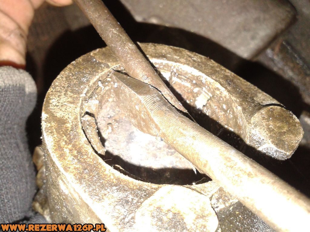

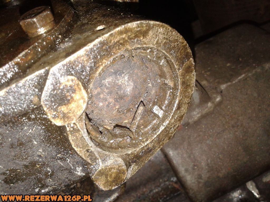

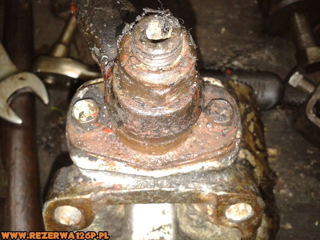

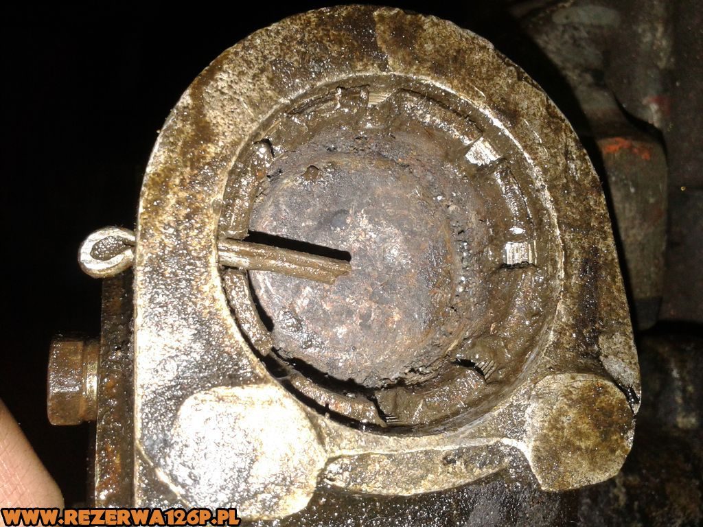

Zaczynamy od regulacji łożysk stożkowych ślimaka (luz osiowy), czyli tego wałka co wchodzi do kabiny. Śruba regulacyjna znajduje się we frontowej części przekładni. Wyciągamy zawleczkę i w zależności, czy chodzą za ciężko czy mają luz, tak kręcimy śrubą (w prawo zmniejszamy luz, w lewo zwiększamy). Polecam zastosować patent ze skrzyżowanymi śrubokrętami i tym regulować. Wałek ma chodzić z lekkim oporem po wyregulowaniu.  Na koniec  zakładamy zawleczkę i zabezpieczamy poprzez rozchylenie jej ramion.
Zdjecie-0300
Zdjecie-0304
Zdjecie-0301

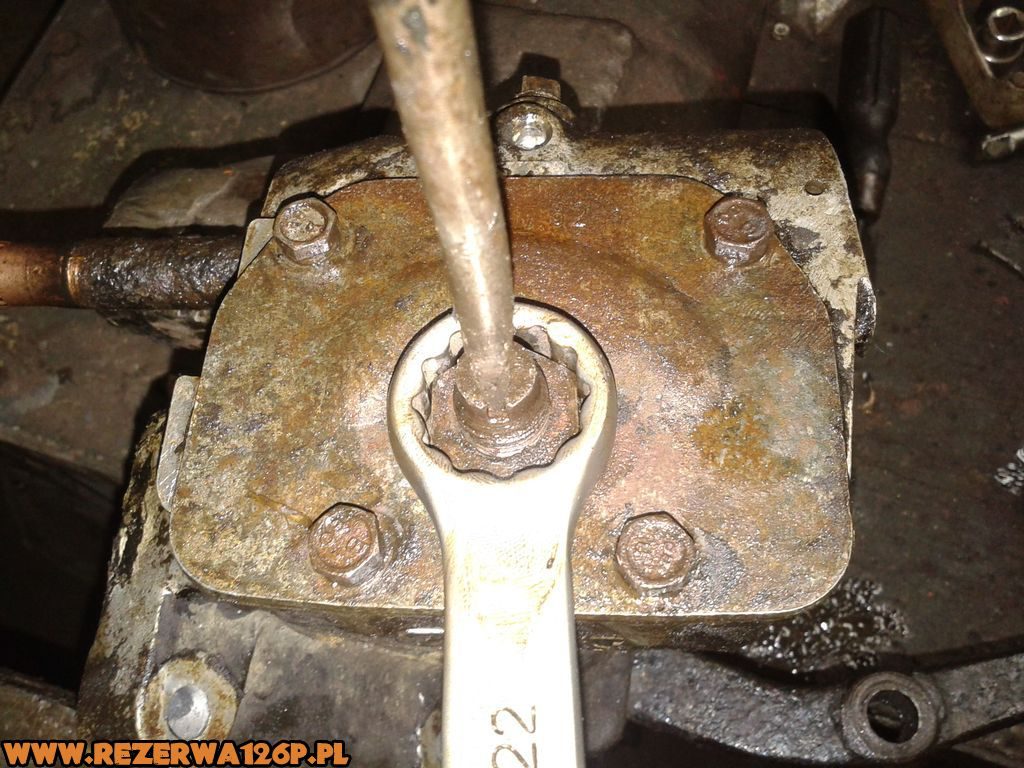

Ostania regulacja, to luz osiowy ślimacznicy (wałka ramienia). Jak jest za duży, to ślimacznica „lata” góra dół, jak za mały to chodzi ciężko. Prawidłowo – lekki opór. Potrzebny klucz 22 i śrubokręt płaski. Należy kluczem 22 rozkontrować nakrętkę, śrubokrętem wkręcić/wykręcić śrubę do lekkiego oporu, następnie zakontrować. Śruba i nakrętka znajdują się  na pokrywie u góry przekładni.
Zdjecie-0302
