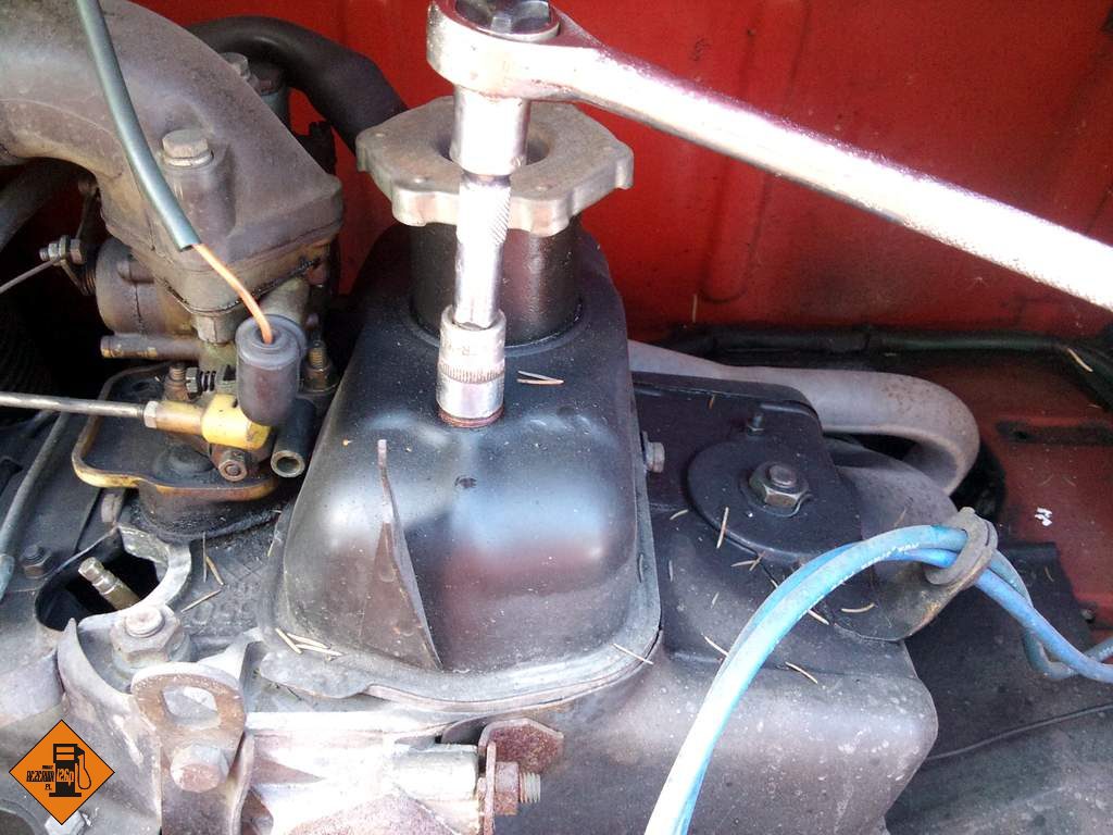

Odkręcamy kluczem najlepiej nasadowym o nr 13 dwie nakrętki które mocują pokrywę zaworów.

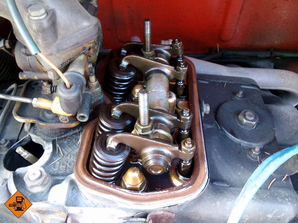

Ściągamy i ukazują się nam zawory i klawiatura:

Kręcimy kołem pasowym i gdy zawory mijają się na 1 cylindrze, to ustawiamy zaworki na 2 cylindrze i na odwrót. Można to zauważyć w ten sposób: obserwujemy zawory na 1 cylindrze i kręcimy kołem pasowym. W momencie w którym na 1 cylindrze zacznie się otwierać (iść w dół) zawór ssący, a zawór wydechowy nie jest jeszcze zamknięty, ustawiamy zawory na drugim cylindrze i odwrotnie.

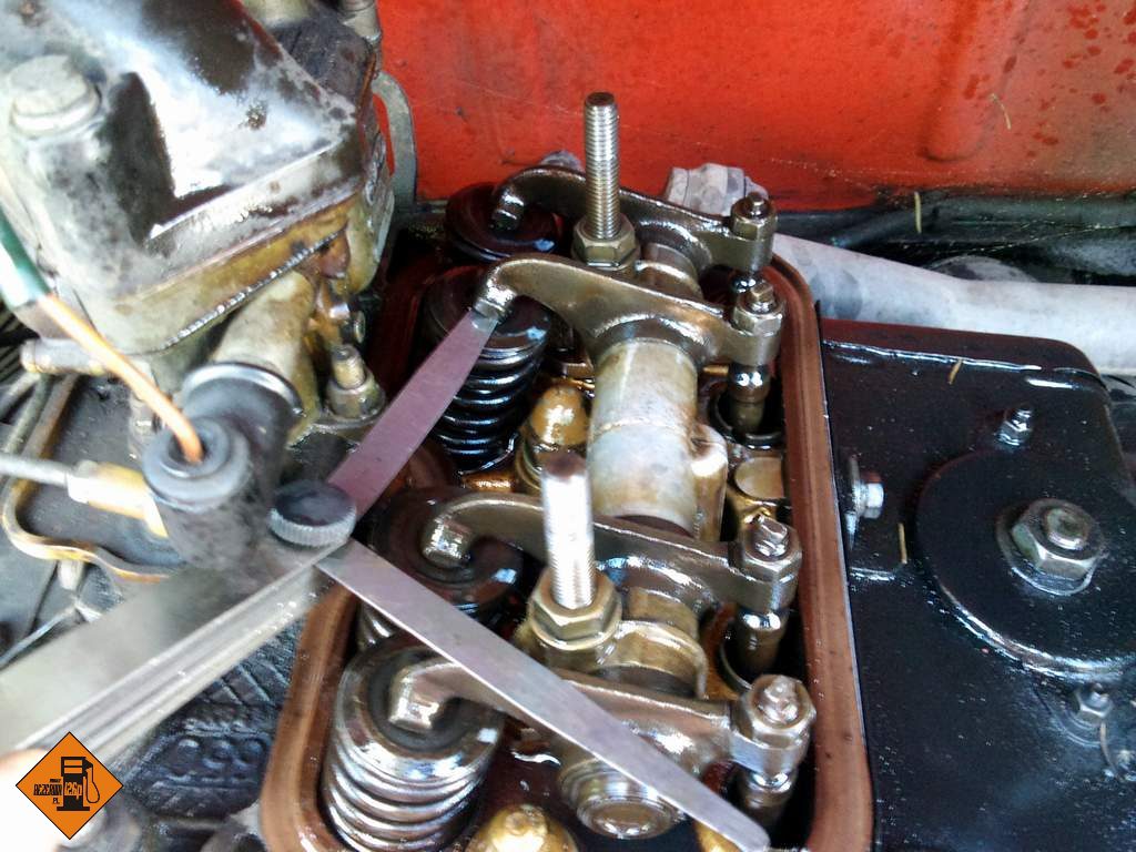

Zawory wydechowe są od zewnątrz , ssące od wewnątrz. Zaworki wydechowe ustawiamy szczelinomierzem na 0,25 (ma być lekki opór wsadzania szczelinomierza pomiędzy konik a zawór) a ssące na 0.20 (również powinien być lekki opór).
