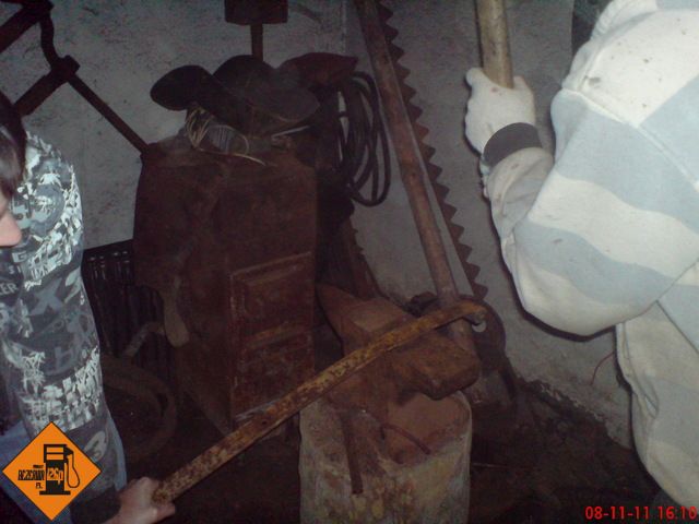

Klepiemy pióra. Do klepania resora, potrzebny jest dobre kowadło, dobry młotek o zacnej wadze i druga osoba do pomocy. Staramy się klepać równo. Ważne też aby pióro trzymać idealnie prosto na kowadle, inaczej pióro będzie się krzywić. Co jakiś czas pióro trzeba sprawdzić, czy jest równo wyklepane. Jeśli widzimy, że zbliżamy się do oczekiwanego wymiaru, należy położyć pióro na płaskiej powierzchni i je zmierzyć. Robimy z każdym kolejnym piórem. Ważne jest, żeby wszystkie pióra sklepać równo. Warto dodać też dodatkowe, szóste pióro. Najlepiej, żeby było to środkowe pióro.
