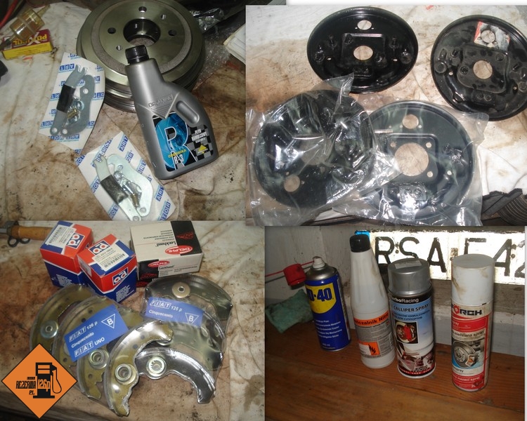

Potrzebne części
Potrzebne części
  • kombinerki
  • klucze nasadowe: 13, 17, 24, 30
  • klucze płaskie / oczkowe: 10, 12, 14
  • śrubokręt płaski
  • młotek
  • smar miedziowy
  • płyn hamulcowy
  • WD40

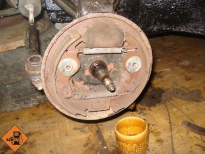

Najpierw zabieramy się za przednie koła. Po ściągnięciu kół odkręcamy dwie śrubki na klucz 12 mm mocujące bęben:
hamulce1
Ściągamy bęben – prawdopodobnie trzeba będzie się z tym posiłować i użyć młotka. Za pomocą śrubokręta ściągamy osłone na piaście, i kluczem nasadowym 24 odkręcamy nakrętkę:
hamulce2
Dzięki czemu ściągamy piastę:
hamulce3
Teraz od drugiej strony odginamy zabezpieczenie i kluczem płaskim 14 odkręcamy przewód hamulcowy od cylinderka. Następnie kluczem nasadowym 13 odkręcamy trzy nakrętki, mocujące tarczę kotwiczną do zwrotnicy.

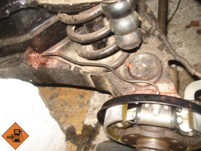

Teraz na spokojnie możemy kluczem płaskim 10 odkręcić przewód hamulcowy od cylinderka. Musimy uważać, żeby go nie urwać, choć czasem (jak na zdjęciu) jest to nieuniknione.

Następnie naciągamy drugą szczękę ze sprężynkami, wkładamy krótką półoś, i zakręcamy przegub. Po założeniu rozpieraków należy kilkakrotnie pozaciągać ręczny, żeby rozpieraki i sprężyny się ułożyły. W przypadku urwanego przewodu należy odkręcić jego resztę od przewodu gumowego. Potrzebne nam będą do tego dwa klucze płaskie 10 i 17. Odkręcamy go w następujący sposób:
hamulce15
A na jego miejsce wstawiamy nowy, najlepiej smarując łączenia smarem miedziowym:
hamulce16
