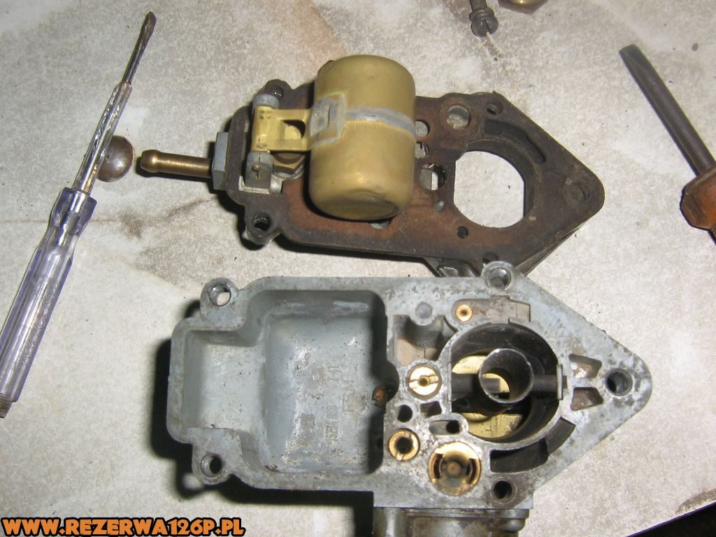

Dalej odkręcamy 4 śrubki od pokrywy gaźnika i ukazuje się nam taki widok:
7

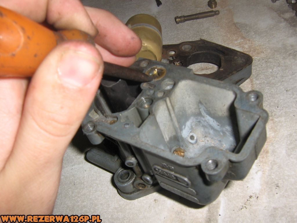

Dalej po kolei wykręcamy wszystkie dysze, najlepiej układać je w kolejności demontażu, aby ułatwić sobie skręcanie.

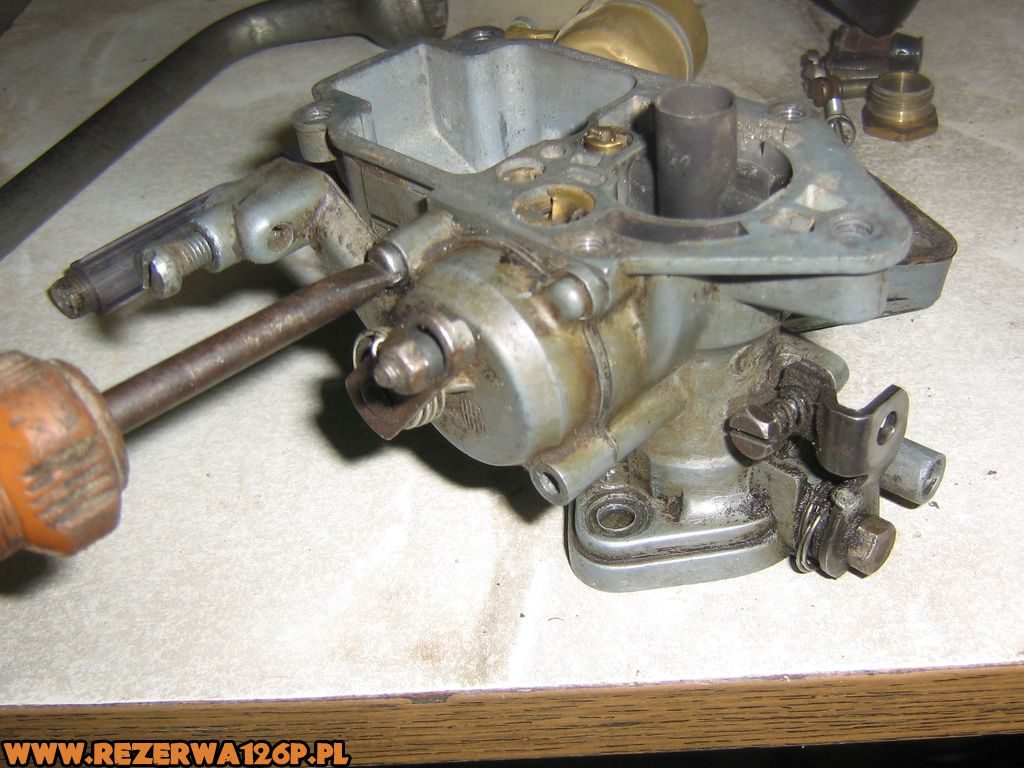

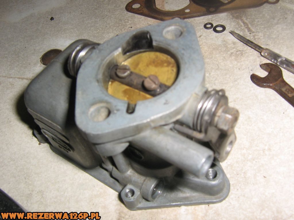

Dalszą czynnością jest wykręcanie przepustnicy:
13
Należy uważać aby nie urwać śrubek!
Następnie odkręcamy kluczem 8 mm dźwigienkę gazu i wyjmujemy przepustnicę.
14

Należy również pamiętać, aby wykręcić dysze od składu mieszanki (wąski płaski śrubokręt) oraz wolnych obrotów (szerszy płaski lub klucz nr 13).

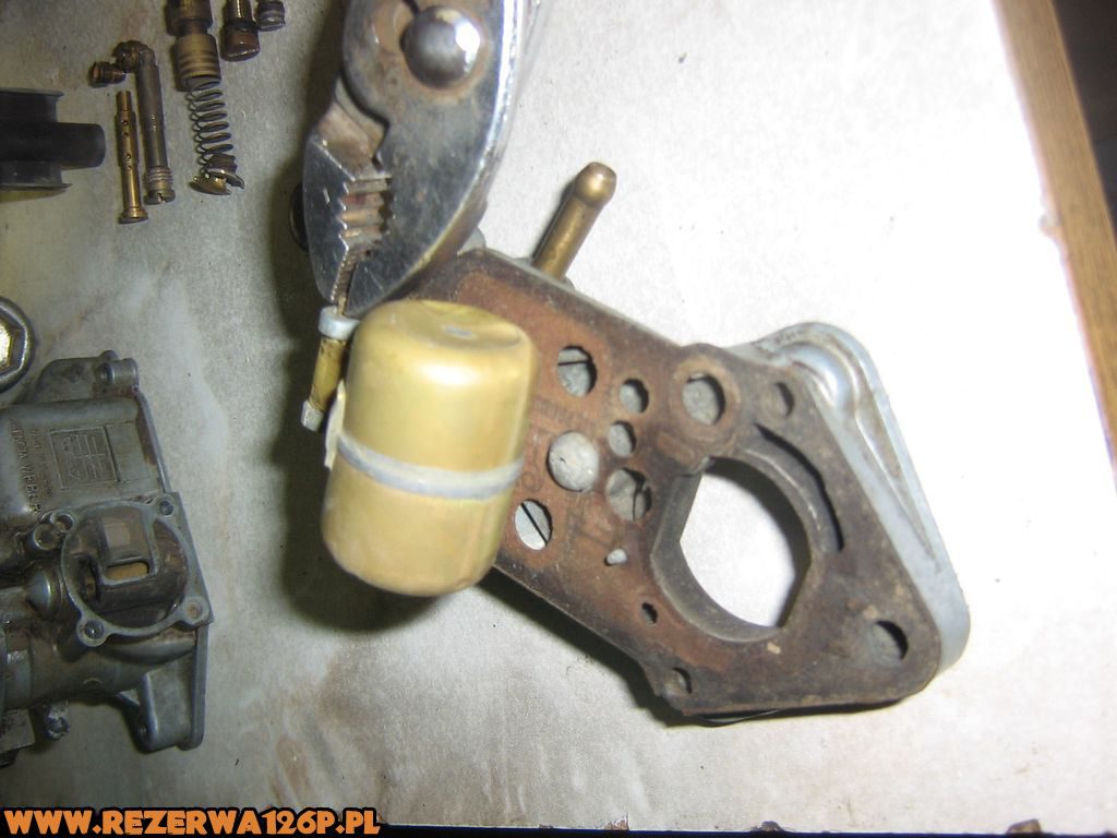

Teraz zabieramy się za pływak. Szczypcami wyciągamy ośkę pływaka i demontujemy go.
17

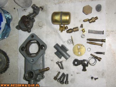

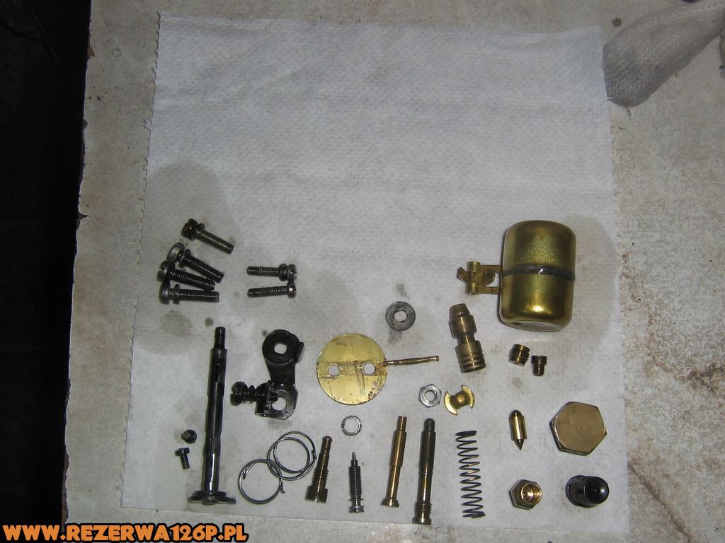

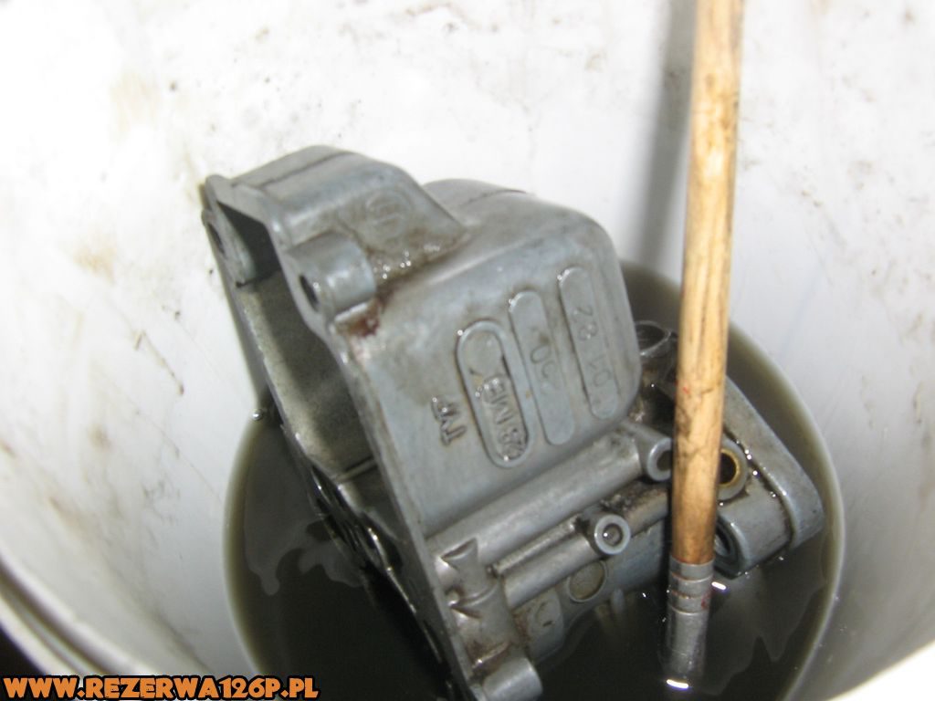

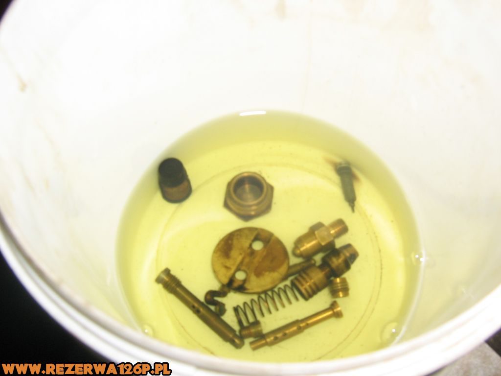

Kiedy mamy już wszystko rozłożone na stole, możemy przystąpić do mycia. Ja zawsze myłem w benzynie, ale można też w ropie lub rozpuszczalniku nitro. Na początek wrzucamy wszystkie dysze do pojemnika w którym jest nasza benzyna i szorujemy je pędzelkiem.
19
Po dyszach wrzucamy śrubki, pływak, przepustnicę i inne drobne elementy.
Po wyczyszczeniu dobrze jest położyć je na czysty papier (np. kuchenny) i pozostawić do wyschnięcia.
20
Teraz zabieramy się za korpus:
21
Myjemy go dokładnie wewnątrz i na zewnątrz. Tak samo postępujemy z dekielkiem ssania i pokrywą korpusu. Podobnie jak dysze kładziemy to na czystym papierze i zostawiamy do wyschnięcia. Po wyschnięciu dobrze jest przedmuchać sprężonym powietrzem wszystkie miejsca gdzie mógł zostać jakiś brud np. kanaliki dyfuzor, dysze.

Pozostaje nam ustawić pływak. W książce napisane jest, aby przy najniższym położeniu pływaka odległość wynosiła ok. 7 mm (dobrze to ustawić wiertłem), a w najdalszym ok. 15mm.

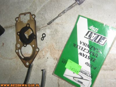

Oczywiście po wyczyszczeniu gaźnika należy dać nowe uszczelki, a w szczególności oringi dyszy składu mieszanki i wolnych obrotów. Aby papierowe uszczelki dobrze spełniały swoją funkcję, polecam nasączyć je płynem hamulcowym i odłożyć na kilka minut. Robią się wtedy miękkie i dobrze przylegają.
