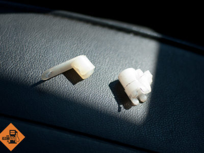

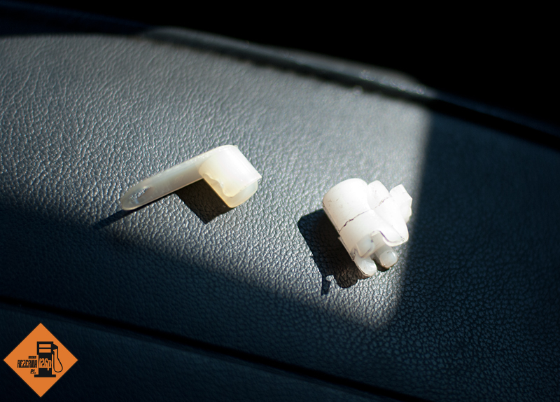

Poza linką musimy kupić dwa plastikowe elementy:
1 – mocuje końcówkę linki przy dźwigni, zazwyczaj łamie się przy zdejmowaniu starej
2 – mocuje pancerz linki w dziurze nad wahaczem

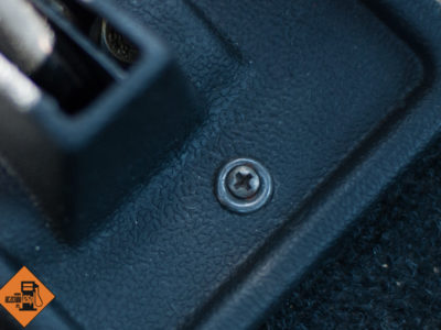

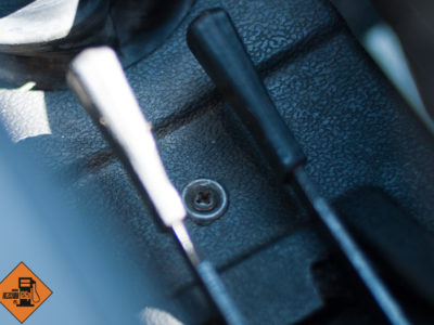

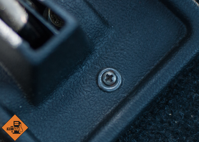

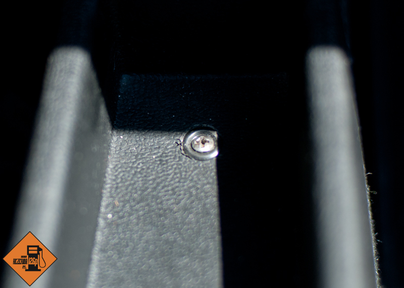

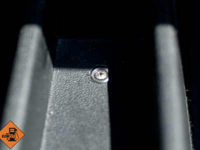

Na samym początku należy pozbyć się starej linki. W tym celu odkręcamy trzy śruby mocujące osłonę tunelu środkowego.
2 - 1
2 - 3
2 - 2

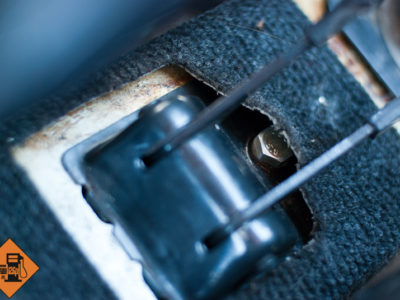

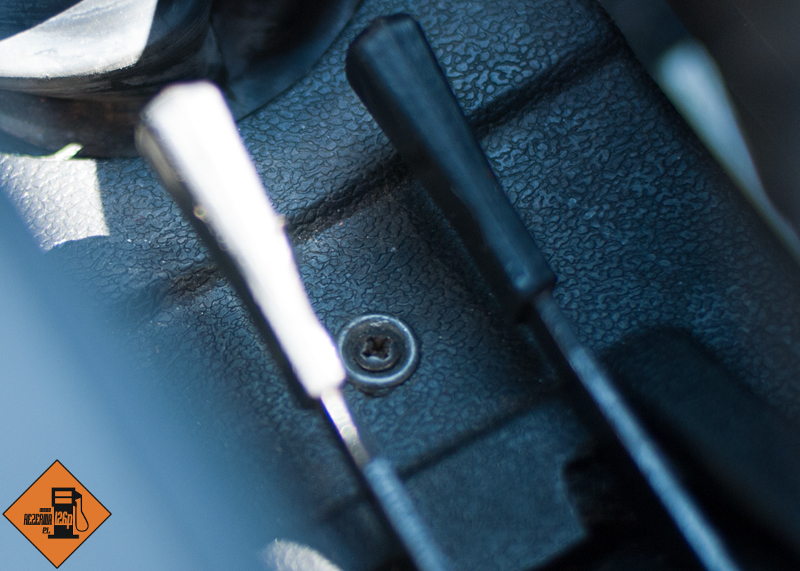

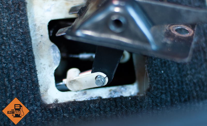

Kolejnym krokiem jest wyciągnięcie dźwigienek ssania i rozrusznika. Potrzebny będzie klucz 13mm.
Po wyciągnięciu należy odczepić plastikowy zaczep i odpiąć linkę od dźwigni.

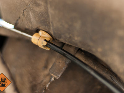

4

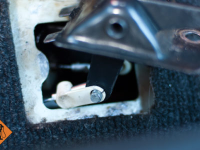

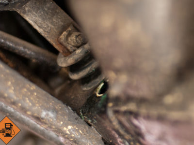

Linkę wyciągamy od spodu auta, przez otwór pokazany na zdjęciu.
5

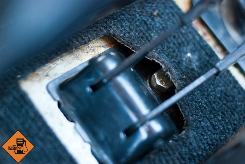

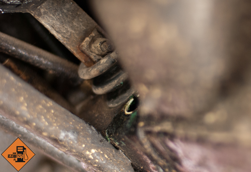

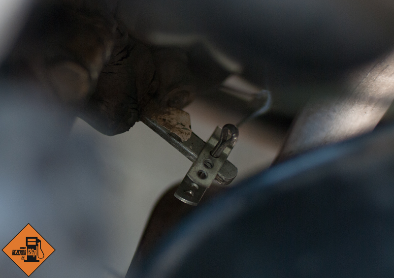

Następnie wyciągamy spinkę mocującą drugi koniec linki przy rozruszniku.
6

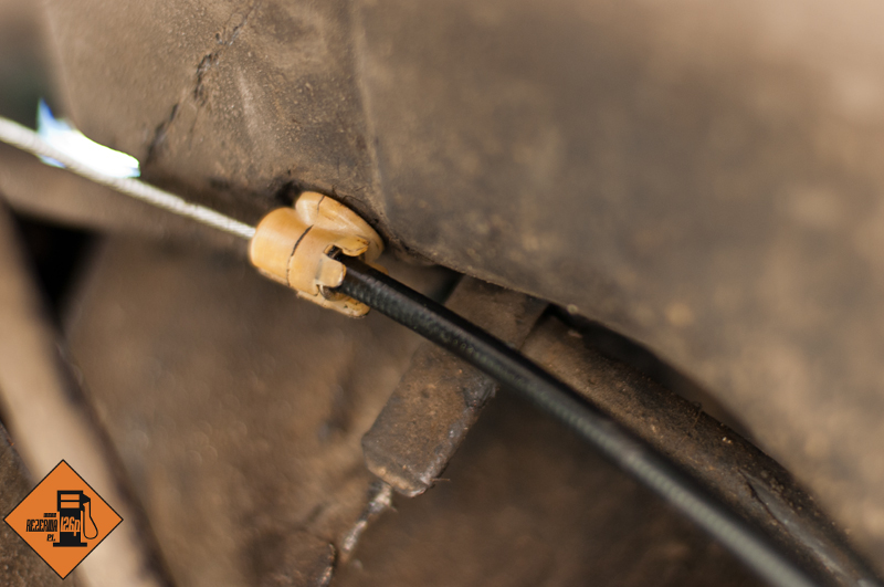

Do pancerza nowej linki należy wstrzyknąć trochę smaru lub oleju. Wkładamy ją przez otwór, który był pokazany wcześniej, oczywiście pancerz zostaje na zewnątrz. Ważne jest umocowanie pancerza linki na plastikowym zaczepie powyżej wahacza – dzięki temu pozostaje on odpowiednio napięty i o nic nie wadzi.

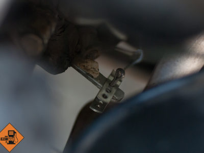

Dalsze czynności są proste – jeden koniec linki wpinamy do dźwigienki za pomocą plastiku, drugi na spince przypinamy do rozrusznika. Przykręcamy „pogrzebacz“ i możemy cieszyć się, że przez chwilę całość będzie działała, dopóki znowu się nie urwie. 🙂
