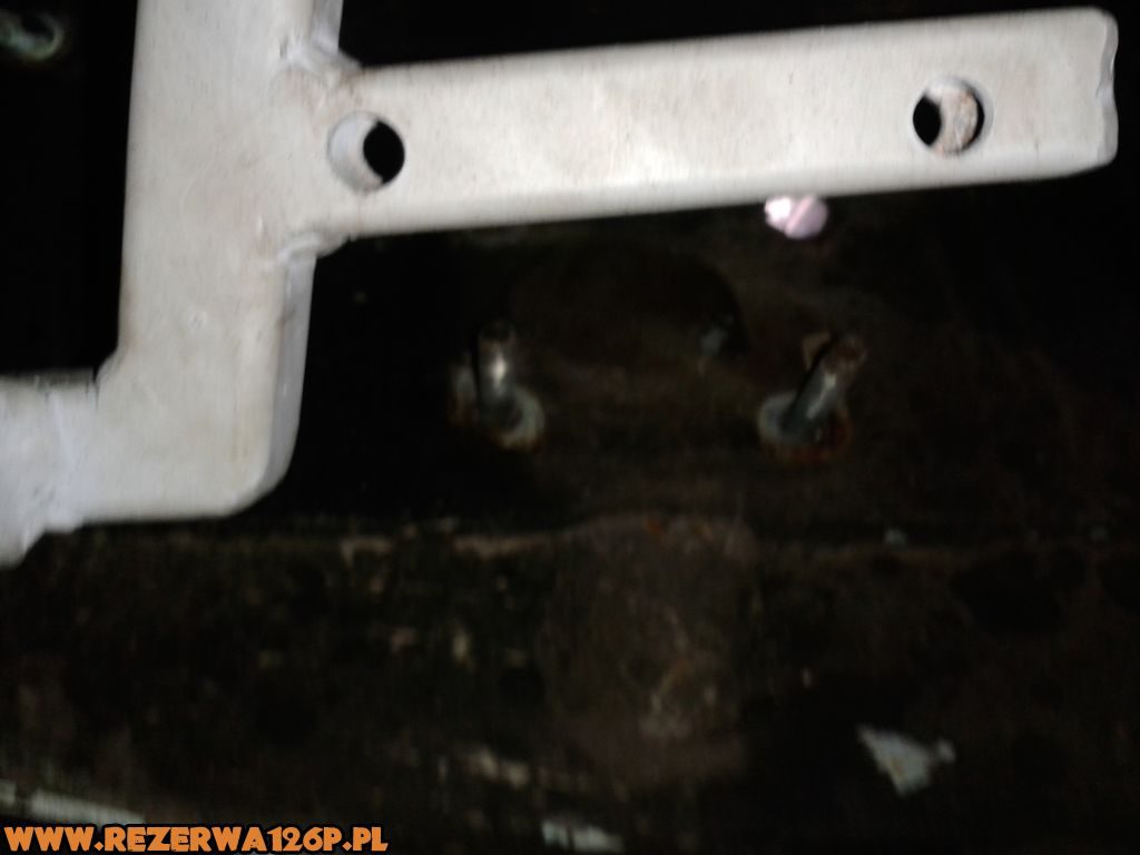

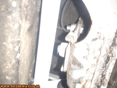

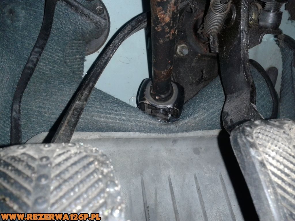

Samochodem wjeżdżamy na kanał. Najpierw demontujemy kierownicę, pająk i osłonę kolumny kierowniczej i odkręcamy krzyżak. Postępujemy jak w poradniku Wymiana stacyjki i kolumny kierowniczej. Należy pamiętać, że krzyżaka nie ściągniemy, dopóki nie wyciągniemy śruby, ponieważ stanowi ona zabezpieczenie przed zsunięciem się krzyżaka z frezu. Następnie wchodzimy pod samochód i odkręcamy śruby końcówek drążków kierowniczych.
Teraz bierzemy ściągacz do końcówek, lub po prostu uderzamy młotkiem, aby wybić końcówki drążków. Gdy już to zrobimy, należy odkręcić klakson, wspornik i przekładnię kierowniczą. Te części trzymają się na nakrętkach na klucz 13 mm.

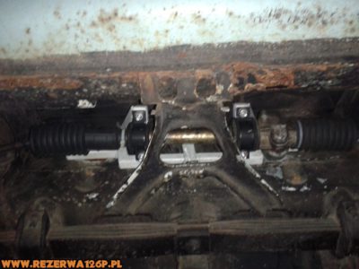

4

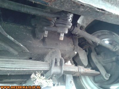

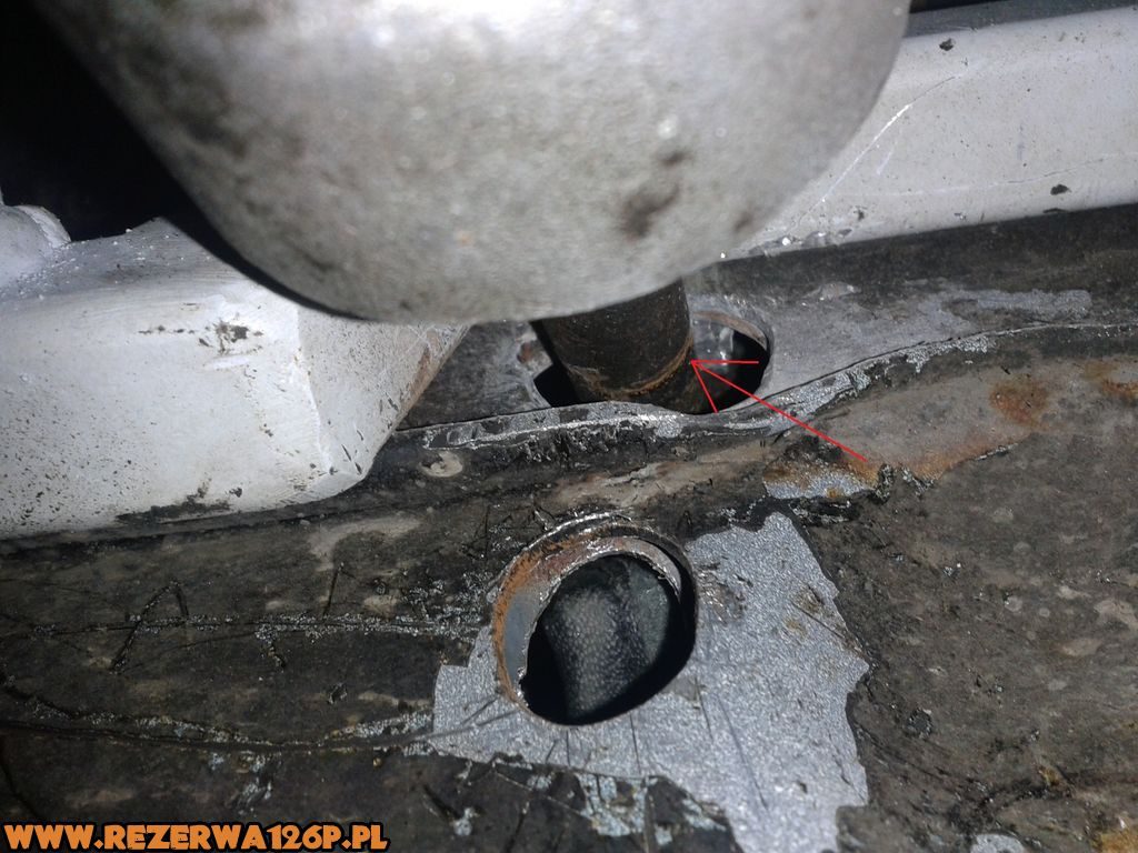

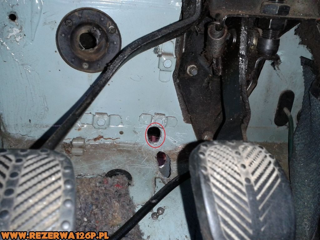

Teraz na miejsce tych śrub przykręcamy mocowanie maglownicy. Następnie musimy wykonać najtrudniejszą czynność w tej operacji, czyli wiercenie nowego otworu. Wiercimy małym wiertłem, następnie otwór rozwiercamy i dalej piłujemy pilnikiem lub frezem na wiertarce.
5
6
Nie należy się przejmować tym, że otwór nachodzi na zabezpieczenie oryginalnej śruby.
